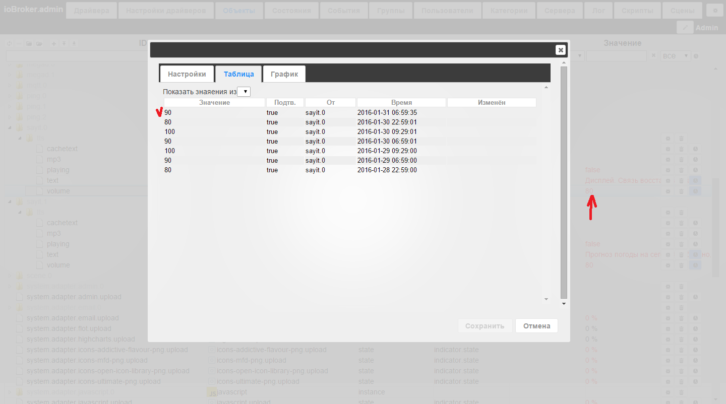

    Сегодня снова была ошибка, но драйвер не упал.
    host-Server-PC	2016-01-31 07:10:00	error	instance system.adapter.javascript.0 terminated with code 6 (uncaught exception)
    Error:	2016-01-31 07:10:00	error
    Error:	2016-01-31 07:10:00	error	at Timer.listOnTimeout [as ontimeout] (timers.js:121:15)
    Error:	2016-01-31 07:10:00	error	at [object Object]._onTimeout
    (C:\ioBroker\node_modules\iobroker.javascript\node_modules\node-schedule\lib\schedule.js:402:19)
    Error:	2016-01-31 07:10:00	error	at scheduleNextRecurrence
     (C:\ioBroker\node_modules\iobroker.javascript\node_modules\node-schedule\lib\schedule.js:443:90)
    Error:	2016-01-31 07:10:00	error	at CronExpression.next
    (C:\ioBroker\node_modules\iobroker.javascript\node_modules\node-schedule\node_modules\cron-parser\lib\expression.js:455:23)
    Error:	2016-01-31 07:10:00	error	at CronExpression._findSchedule
    (C:\ioBroker\node_modules\iobroker.javascript\node_modules\node-schedule\node_modules\cron-parser\lib\expression.js:388:15)
    Error:	2016-01-31 07:10:00	error	Invalid explicit day of month definition
    uncaught	2016-01-31 07:10:00	error	exception: Invalid explicit day of month definition

      вот на этом скрипте в 6:59 и 9:30 скорей всего тут проблема
      var volumeId = "sayit.0.tts.volume";
      // Утанавливаем в 6:59 громость 90
      schedule("59 6 * * *", function(){
          setState(volumeId,90,function(){
             log('Установлена громкость '+ getState(volumeId).val);
      // Утанавливаем в 9:29 громость 100
      schedule("29 9 * * *", function(){
          setState(volumeId,100,function(){
      // Утанавливаем в 22:59 громость 80
      schedule("59 22 * * *", function(){
          setState(volumeId,80,function(){
      или в этом скрипте в 9:30 с той поры время не говорит и скрипт не вызывает

      в драйвере sayit в базе mysql 6:59 записана смена громкости на 90 а по факту стоит 80
       ![443_screencapture-192-168-1-11-8081-1454229686638.png](/assets/uploads/files/443_screencapture-192-168-1-11-8081-1454229686638.png) [/i][/i]
