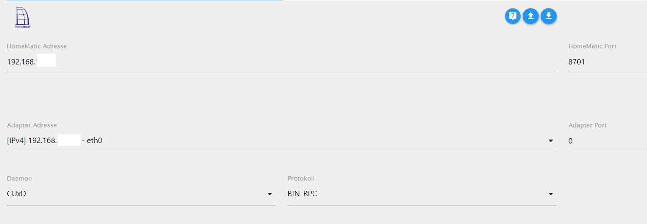

    ich habe jetzt schon jede mir erdenkliche und im Forum gefundene Kombination von Einstellungen des RPC für CUXD ausprobiert.
    Die Erfolgreichste Variante ist :
    Homematic Port 8701
    Homematic Patth /
    Adapter Port 12001
    Adapter Adresse = 1 Lan Adresse des Synology NAS
    Deamon CUxD
    Protokoll BIN-RPC
    Erfolgreich heisst in dem Fall und das ist woran ich "verzweifele" , dass das Logfile zeigt, das er RPC jede Minute einmal auf Connected und einmal auf disconnected springt. Das "Statuslämpchen" zeigt dasselbe.
    Habt ihr sowas schon beobachtet bzw. habe ich einen Fehler in den o.g EInstellungen den ich nicht finde?
    Danke vorab!!!

        Hallo Wendy,
        siehe oben.
        Ich verstehe es auch im Moment einfach nicht wo da der "haken" ist
          schonwiederich
          Mit Adapterport = 0
          bekomme ich sogar ein connection refused im Log.
            schonwiederich
            So geht es die ganze Zeit. Hat noch jemand eine Idee.
            Ich hab alles mir erdenkliche bereits probiert.
            Danke Euch!!!

                      Da docker, callbackadresse eingetragen? Am besten mal Screenshot der Adapter Config posten.
                      Videotutorials & mehr
                      Hier könnt ihr mich unterstützen.
                        schonwiederich
                        Hi, also ich habe keine callbackadresse eingetragen. Aber die ist beim rpc.0 (für die wireless komponenten auch nicht eingetragen und funktioniert dort trotzdem)
                        Kannst Du mir sagen welches die Callbackadresse wäre um dies zu testen.
                        Screenshots mache ich wenn ich wieder zu hause bin.
