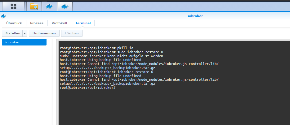

        • wendy2702W Online
          wendy2702W Online
          wendy2702
          #59
          Wieviel Zeit verging nach dem "tar…" Befehl bevor der Cursor wieder da war?
          Wenn du jetzt mal
          ps -ef|grep io
          im Docker machst. Was kommt dann?
          Hattest du vor dem entpacken iobroker gestoppt?

                  • P Offline
                    P Offline
                    PapaChriLo
                    #64
                    @wendy2702:
                    Komisch das es nicht richtig funktioniert.
                    Dann folgendes Versuchen:
                    Im Docker
                    • Anlegen des Verzeichnisses (wenn noch nicht vorhanden) /opt/iobroker/backups
                    • Kopieren des Backups````
                      2017_12_27-14_23_40_backupiobroker.tar
                    - iobroker stoppen
                    Dann im Docker
                    cd /opt/iobroker
                    sudo iobroker restore 0
                    @wendy2702:
                    Die komplette Ausgabe bitte loggen und dann in Code Tags Posten. `
                    LG
                    Christian
                    • wendy2702W Online
                      wendy2702W Online
                      wendy2702
                      #65
                      Ok. Das geht scheinbar so nicht wegen dem Hostnamen…
                      Verstehe ich aktuell nicht warum keiner der Wege funktioniert.
                      Ich gucke mir das morgen nochmal an.
                      Gesendet von iPhone mit Tapatalk Pro

                                  web.0	2018-04-17 09:37:51.959	info	Connected system.user.admin from ::ffff:192.168.113.159
                                  web.0	2018-04-17 09:37:50.771	info	Connected system.user.admin from ::ffff:192.168.113.159
                                  host.iobroker	2018-04-17 09:37:50.394	info	Restart adapter system.adapter.hm-rpc.0 because enabled
                                  host.iobroker	2018-04-17 09:37:50.394	error	instance system.adapter.hm-rpc.0 terminated with code 0 (OK)
                                  host.iobroker	2018-04-17 09:37:50.394	error	Caught by controller[0]: port: 2001 }
                                  host.iobroker	2018-04-17 09:37:50.394	error	Caught by controller[0]: address: '192.168.113.31',
                                  host.iobroker	2018-04-17 09:37:50.393	error	Caught by controller[0]: syscall: 'listen',
                                  host.iobroker	2018-04-17 09:37:50.393	error	Caught by controller[0]: errno: 'EADDRNOTAVAIL',
                                  host.iobroker	2018-04-17 09:37:50.393	error	Caught by controller[0]: code: 'EADDRNOTAVAIL',
                                  host.iobroker	2018-04-17 09:37:50.392	error	Caught by controller[0]: at process._tickCallback (internal/process/next_tick.js:104:9)
                                  host.iobroker	2018-04-17 09:37:50.392	error	Caught by controller[0]: at _combinedTickCallback (internal/process/next_tick.js:83:11)
                                  host.iobroker	2018-04-17 09:37:50.392	error	Caught by controller[0]: at net.js:1423:9
                                  host.iobroker	2018-04-17 09:37:50.392	error	Caught by controller[0]: at listen (net.js:1313:10)
                                  host.iobroker	2018-04-17 09:37:50.392	error	Caught by controller[0]: at Server._listen2 (net.js:1264:19)
                                  host.iobroker	2018-04-17 09:37:50.392	error	Caught by controller[0]: at exports._exceptionWithHostPort (util.js:1043:20)
                                  host.iobroker	2018-04-17 09:37:50.392	error	Caught by controller[0]: at Object.exports._errnoException (util.js:1020:11)
                                  host.iobroker	2018-04-17 09:37:50.391	error	Caught by controller[0]: { Error: listen EADDRNOTAVAIL 192.168.113.31:2001
                                  hm-rpc.0	2018-04-17 09:37:50.369	info	Disconnected
                                  hm-rpc.0	2018-04-17 09:37:50.352	info	Connected
                                  hm-rpc.0	2018-04-17 09:37:50.316	info	binrpc -> 192.168.113.30:2001 init ["xmlrpc_bin://192.168.113.31:2001",""]
                                  hm-rpc.0	2018-04-17 09:37:50.316	error	Error: listen EADDRNOTAVAIL 192.168.113.31:2001 at Object.exports._errnoException (util.js:1020:11) at exports._exceptionWithHostPort (util.js:1043:20) at Server._listen2 (net.js:1264:19)
                                  hm-rpc.0	2018-04-17 09:37:50.316	error	uncaught exception: listen EADDRNOTAVAIL 192.168.113.31:2001
                                  hm-rpc.0	2018-04-17 09:37:50.316	info	binrpc client is trying to connect to 192.168.113.30:2001 with ["xmlrpc_bin://192.168.113.31:2001","hm-rpc.0"]
                                  hm-rpc.0	2018-04-17 09:37:50.314	info	binrpc server is trying to listen on 192.168.113.31:2001
                                  hm-rpc.0	2018-04-17 09:37:50.175	info	starting. Version 1.6.1 in /opt/iobroker/node_modules/iobroker.hm-rpc, node: v6.14.1
                                  web.0	2018-04-17 09:37:49.745	info	Connected system.user.admin from ::ffff:192.168.113.159
                                  host.iobroker	2018-04-17 09:37:49.392	info	instance system.adapter.hm-rpc.0 started with pid 3593
                                  web.0	2018-04-17 09:37:48.721	info	Connected system.user.admin from ::ffff:192.168.113.159
                                  web.0	2018-04-17 09:37:46.691	info	Connected system.user.admin from ::ffff:192.168.113.159
                                  host.iobroker	2018-04-17 09:37:45.783	info	Restart adapter system.adapter.hm-rpc.1 because enabled
                                  LG
                                  Christian
                                  • wendy2702W Online
                                    wendy2702W Online
                                    wendy2702
                                    #72
                                    Bei mir steht da gar nichts:
                                    Bekommst du Vis Editor denn auf wenn du diesen Button (Markierung im Bild) drückst?
                                    Stoppe mal deine RPC Instanz(en).
                                    Was sagt das log dann?
                                    Ist das deine CCU IP = 192.168.113.31 ?
                                    • P Offline
                                      P Offline
                                      PapaChriLo
                                      #73
                                      Wenn ich die rpc Instanzen stoppe steht das LOG
                                      Die IP 192.168.113.31 ist die von meinem NAS
                                      192.168.133.30 ist die CCU2 Homematic

                                        Kannst du mal iobroker stoppen und dann
                                        ps -ef|grep io
                                        ````machen und gucken ob dann noch irgendetwas von iobroker läuft?
