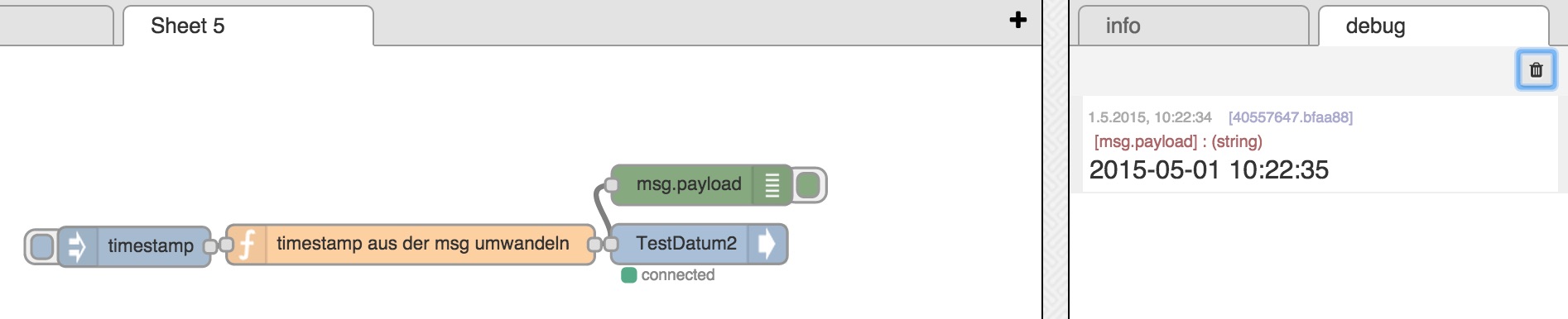

    ****Statt die aktuelle Zeit in der Funktion zu erzeugen soll nun die Zeit aus der msg (im Beispiel msg.payload aus dem inject node) in ein lesbares Datum umgewandelt werden:****
     ![327_2015-05-01_tst_umwandeln_3.jpg](/assets/uploads/files/327_2015-05-01_tst_umwandeln_3.jpg)
    Hierzu muss der Code in der Funktion um eine Zeile ergänzt werden.
    Nachdem die Variable now mit dem aktuellen Datum erzeugt wurde, wird diese neu gestellt und zwar mit dem msg.payload aus dem inject node.
    var now = new Date();
    ****now.setTime(msg.payload); // Zeit aus dem Payload****
    Das ganze Script aus der Funktion, um diese Zeile ergänzt:
