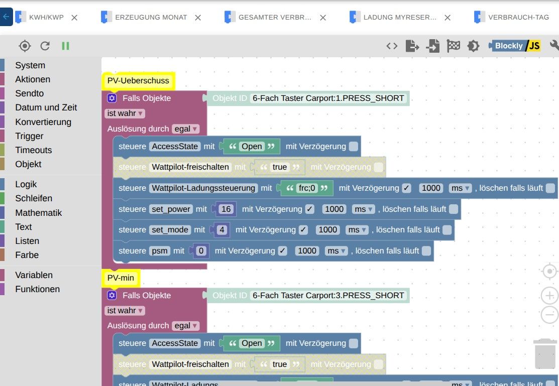

                  Ich meine allerdings das Skript
                  common.Wattpilot_steuern.6-Fach-Schalter.xml
                  Das ist nach der Anleitung gebaut:
                  https://www.verdrahtet.info/pc-uebschussladen-in-verbindung-mit-evcc-iobroker-und-homematic/
