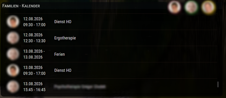

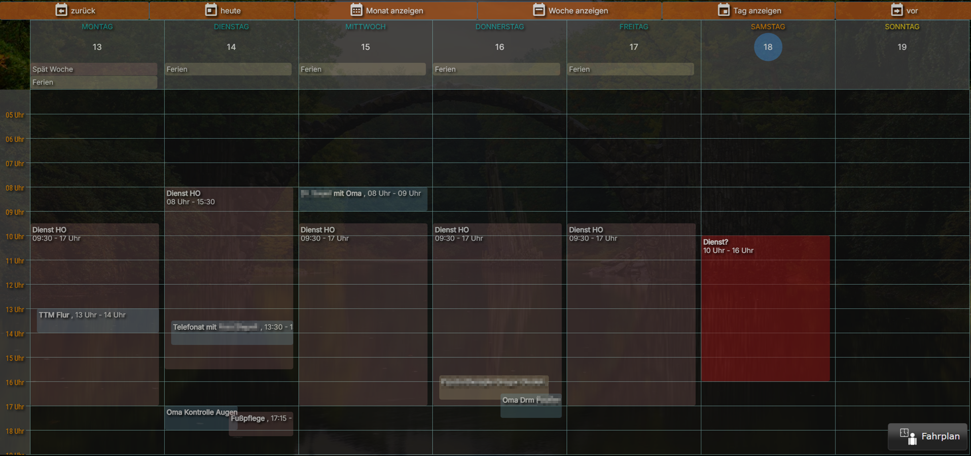

    Einleitung
    Für ioBroker gibt es bereits einen Adapter zum Einbinden von Google-Kalendern. Da dieser jedoch einige Funktionen vermissen ließ, die ich für meine Visualisierung benötigte, habe ich ein eigenes Script erstellt. Dieses ist speziell auf die Darstellung in Material Design und meine Anforderungen zugeschnitten.
    Das Script liest beliebig viele Google-Kalender über deren private ICS-Adresse ein, verarbeitet wiederkehrende Termine, ergänzt automatisch Feiertage (Deutschland oder Österreich) sowie Sommer- und Winterzeit und erzeugt zwei Datenpunkte für unterschiedliche Darstellungen.

    • Material Design (Scrounger 0.5.94) (VIS-1) für großen Kalender

    Individuelle Schlüsselwörter
    Über KEYWORD_STYLE können beliebige Schlüsselwörter definiert werden.
    Wird eines dieser Wörter im Titel eines Kalendereintrags gefunden, wird automatisch:
    • eine eigene Farbe verwendet
    • optional ein Emoji angehängt
    Beispiele:
    Schlüsselwort Ergebnis
    geburt 🎂 und definierte Geburtstagsfarbe
    kiko 🐱 und definierte Farbe
    loki 🐱 und definierte Farbe
    Natürlich können beliebig viele eigene Begriffe ergänzt werden.

    Diese Termine werden im großen Kalender automatisch:
    • grau dargestellt
    • mit einem 🕯️-Emoji versehen
    • bewusst dezent hervorgehoben
    Im Mini-Kalender werden diese Einträge automatisch ausgeblendet, damit die Terminliste übersichtlich bleibt.

    • Besitzerfilter für den Mini-Kalender
    • Automatische Aktualisierung alle 5 Minuten

    function renderEventC1(norm) {
        if (isInMemoryEvent(norm)) {
            norm.calColor = "#808080";
            norm.event   += " 🕯️";
        let start = formatDate(norm.startTime, "YYYY-MM-DD HH:mm");
        let end   = formatDate(norm.endTime,   "YYYY-MM-DD HH:mm");
        if (norm.isFullDay) {
            start = formatDate(norm.startTime, "YYYY-MM-DD");
            end   = formatDate(norm.endTime,   "YYYY-MM-DD");
        const isPast = norm.endTime < new Date();
        let bg  = hexToRgba(norm.calColor, 0.6);
        let txt = "#ffffff";
        if (isPast) {
            bg  = fadeColor(norm.calColor, 0.25);
            txt = "#dddddd";
        const ce = getKeywordColorEmoji(norm.event, norm.calColor);
        return {start, end, name: norm.event + " " + norm.section + ce.emoji, color: bg, colorText: txt};
    function renderEventM1(norm, filter) {
        const owner = norm.classRaw;
        if (!(filter === "ALLE" || owner === filter)) return null;
        let start = formatDate(norm.startTime, "DD.MM.YYYY HH:mm");
        let end   = formatDate(norm.endTime,   "HH:mm");
            start = formatDate(norm.startTime, "DD.MM.YYYY");
            end   = start;
        let e = norm.event;
        if (norm.section) e += ": " + norm.section;
        if (ce.emoji) e += ce.emoji;
        return {
            img: norm.img,
            zeit: `${start} - ${end}`,
            ereignis: e,
            ort: norm.location

                            Ich konnte jetzt mit hilfe von KI für Vis2 Vis-jsontemplate 2 Widget erstellen.
                            Für kleinen Kalender:
                            Code Vorlage:
                              var rawData = data.items || data.dpValue || data;
                              var list = rawData;
                              if (typeof list === 'string') {
                                try {
                                  list = JSON.parse(list);
                                } catch (e) {
                                  list = null;
                            <% if (Array.isArray(list) && list.length > 0) { %>
                              <div class="event-list-container">
                                <% list.forEach(function(item) { %>
                                  <div class="event-card">
                                    <% if (item.img) { %>
                                      <img class="event-img" src="<%- item.img %>" alt="Foto" />
                                    <% } else { %>
                                      <div class="event-img-placeholder"></div>
                                    <div class="event-time">
                                      <%- item.zeit || '' %>
                                    </div>
                                    <div class="event-details">
                                      <div class="event-title"><%- item.ereignis || '' %></div>
                                      <% if (item.ort) { %>
                                        <div class="event-location"><%- item.ort %></div>
                                    </div>
                                  </div>
                              </div>
                            <% } else { %>
                              <div class="no-data">
                                Keine Daten vorhanden
                              </div>
                            <style>
                            #<%- widgetid %>
                              width: 100%;
                              height: 100%;
                              box-sizing: border-box;
                              color: #ffffff;
                              font-family: Roboto, "Segoe UI", Tahoma, Geneva, Verdana, sans-serif;
                              overflow-y: auto;
                            #<%- widgetid %> .event-list-container
                              display: flex;
                              flex-direction: column;
                              gap: 8px;
                              padding: 4px;
                            #<%- widgetid %> .event-card
                              display: flex;
                              align-items: center;
                              background: rgba(255, 255, 255, 0.08);
                              border: 1px solid rgba(255, 255, 255, 0.15);
                              border-radius: 8px;
                              padding: 8px 12px;
                              gap: 12px;
                              backdrop-filter: blur(4px);
                            #<%- widgetid %> .event-img
                              width: 40px;
                              height: 40px;
                              border-radius: 50%;
                              object-fit: cover;
                              flex-shrink: 0;
                              border: 1px solid rgba(255, 255, 255, 0.3);
                            #<%- widgetid %> .event-img-placeholder
                              width: 40px;
                              height: 40px;
                              flex-shrink: 0;
                            #<%- widgetid %> .event-time
                              font-size: 0.85em;
                              color: #ffffff;
                              white-space: nowrap;
                              font-weight: 500;
                              min-width: 140px;
                              opacity: 0.9;
                            #<%- widgetid %> .event-details
                              display: flex;
                              justify-content: center;
                              flex-grow: 1;
                              overflow: hidden;
                            #<%- widgetid %> .event-title
                              font-size: 0.95em;
                              font-weight: 600;
                              color: #ffffff;
                              word-break: break-word;
                            #<%- widgetid %> .event-location
                              font-size: 0.8em;
                              color: #ffffff;
                              opacity: 0.75;
                              margin-top: 2px;
                            #<%- widgetid %> .no-data
                              padding: 12px;
                              text-align: center;
                              color: #ffffff;
                              font-size: 0.9em;
                              opacity: 0.7;
                            </style>
                            Und grossen Kalender:
                            Code Vorlage:
                            <style>
                              .calendar-container {
                                display: flex;
                                gap: 4px;
                                font-family: Arial, sans-serif;
                                width: 100%;
                                padding: 5px;
                              .calendar-item {
                                padding: 8px 12px;
                                border-radius: 6px;
                                box-shadow: 0 2px 4px rgba(0,0,0,0.2);
                              .calendar-header {
                                display: flex;
                                justify-content: space-between;
                                font-size: 0.85em;
                                opacity: 0.9;
                                margin-bottom: 4px;
                                font-weight: bold;
                              .calendar-title {
                                font-size: 1em;
                                font-weight: 600;
                                line-height: 1.3;
                              .calendar-details {
                                margin-top: 6px;
                                font-size: 0.85em;
                              .calendar-details summary {
                                cursor: pointer;
                                opacity: 0.8;
                              .calendar-details pre {
                                white-space: pre-wrap;
                                word-wrap: break-word;
                                font-family: inherit;
                                margin: 6px 0 0 0;
                                padding: 6px;
                                background: rgba(0, 0, 0, 0.3);
                                border-radius: 4px;
                            </style>
                            <div class="calendar-container">
                                var items = [];
                                var rawData = (typeof data !== 'undefined' && data) ? data : ((typeof dp1 !== 'undefined' && dp1) ? dp1 : ((typeof val !== 'undefined' && val) ? val : null));
                                try {
                                  if (typeof rawData === 'string') {
                                    items = JSON.parse(rawData);
                                  } else if (Array.isArray(rawData)) {
                                    items = rawData;
                                } catch(e) {
                                  items = [];
                                function formatDate(dateStr) {
                                  if (!dateStr || dateStr.length < 10) return dateStr;
                                  var parts = dateStr.substring(0, 10).split('-');
                                  return parts.length === 3 ? parts[2] + '.' + parts[1] + '.' + parts[0] : dateStr;
                                if (Array.isArray(items) && items.length > 0) {
                                  for (var i = 0; i < items.length; i++) {
                                    var item = items[i];
                                    if (!item) continue;
                                    var rawName = item.name || '';
                                    var title = rawName;
                                    var details = '';
                                    // Trennung nach "Hallo" (auch ohne Leerzeichen davor)

                            @ro75 Danke nochmal für das Skript.
                            • Eduard77E Eduard77
                              Code Vorlage:
                                var list = rawData;
                                  try {
                                  } catch (e) {
                                    list = null;
                                      <% } else { %>
                                      </div>
                                      </div>
                                    </div>
                                </div>
                              <% } else { %>
                                </div>

                              </style>
                              Code Vorlage:
                              OliverIOO Offline
                              OliverIOO Offline
                              OliverIO
                              #37
                              @Eduard77
                              Teilen?
                              Meine Adapter und Widgets
                              Links im Profil
                              Eduard77E 1 Antwort Letzte Antwort
                              • OliverIOO OliverIO
                                @Eduard77
                                Teilen?
                                Eduard77E Offline
                                Eduard77E Offline
                                Eduard77
                                #38
                                @OliverIO
                                Ich habe oben ergänzt.
                                Könntest du bitte es nochmal überfliegen ob alles Okay ist?
                                  @OliverIO
                                  OliverIOO Offline
                                  OliverIOO Offline
                                  OliverIO
                                  #39
                                  @Eduard77
                                  Sieht gut aus.
                                  Was hat es mit dem Hallo im grossen Kalender auf sich?
                                  Welches prompt für die ki hast du eingegeben?
                                  Welche Informationen hast du mitgegeben.
                                  Wollte da mal für die Dokumentation mal noch was ergänzen.
                                  Links im Profil
                                    @Eduard77
                                    Sieht gut aus.
                                    Eduard77E Offline
                                    Eduard77E Offline
                                    Eduard77
                                    #40
                                    @OliverIO
                                    Was für Hallo, keine Ahnung, vielleicht weil man zb. bei ATU Termin noch Details anzeigen kann?
                                    Ich habe Gemini benutzt und ihr dann erklärt, dass ich möchte für dein Widget in VIS2 eine Vorlage haben. Und habe links zur deiner GitHub Seite und von Skript erstellte Json DP gegeben.
                                    Dann ein paar mal die Code von Gemini probiert und weitere änderungen von ihr gebeten, bis ich mit den Ergäbnis zufrieden war.
                                      @OliverIO
                                      OliverIOO Offline
                                      OliverIOO Offline
                                      OliverIO
                                      #41
                                      @Eduard77
                                      Wenn im Namen hallo auftaucht formatiert er den Eintrag etwas anders.
                                      Links im Profil
                                        @Eduard77
                                        Eduard77E Offline
                                        Eduard77E Offline
                                        Eduard77
                                        #42
                                        @OliverIO
                                        Das ist der Termin ATU wo man Details anzeigen kann.
                                        Ist wahrscheinlich nicht optimal gelöst, wiel nicht jeder Hallo schreibt.
