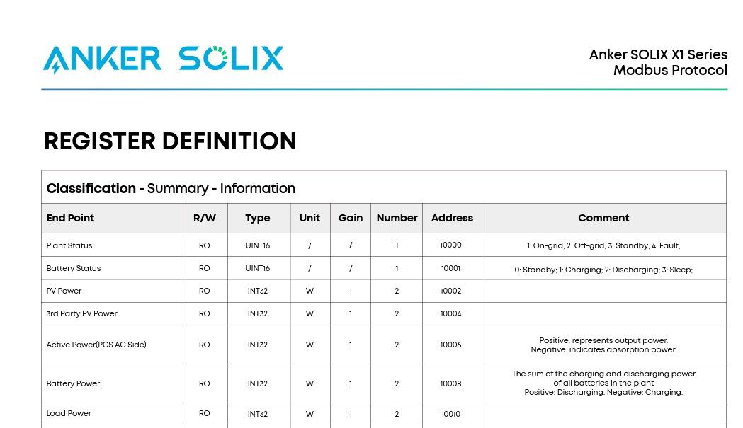

    Ich bekomme prinzipiell die Connection über Port 502 hin. Die Register scheinen aber nicht zu stimmen.
    Folgendes habe ich probiert:
    Node-Red Node: Verbindung ist "active" -->Daten kommen aber nicht
    modebus Adpater iobroker: habe die tsv aus dem Forum importiert bekommen --> Datenpunkte werden angezeigt, in der Instance ist Verbindung true --> keine Daten
    Poll modbus App (Android): connection ist aktiv --> invalider Datenpunkt
    Diese Doku von Anker habe ich als Referenz genommen.

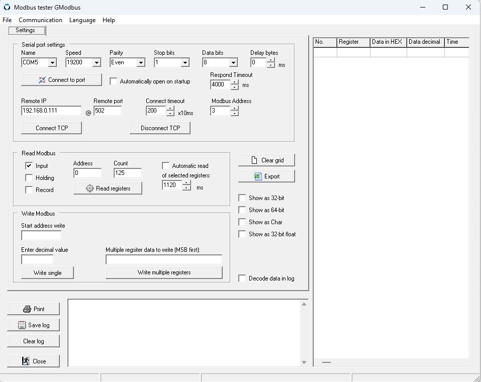

      @schneidy76 sagte:
      Probier mal den GModbus-Scanner. Der liest die Register aus.

        schneidy76
        @fuzzy1955
        Vielen Dank
        Scan läuft, aber was bedeuten die Einträge in Adress und Count???
        VG Torsten

          fuzzy1955
          @schneidy76 sagte:
          Man kann nur 125 Registernummern abfragen, also von Address 0 bis Count 125 oder von Address 4500 bis Count Count 4625. Das ist etwas mühsam, aber wenn man den Adressbereich weiß, dann spielt das keine Rolle.
