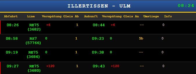

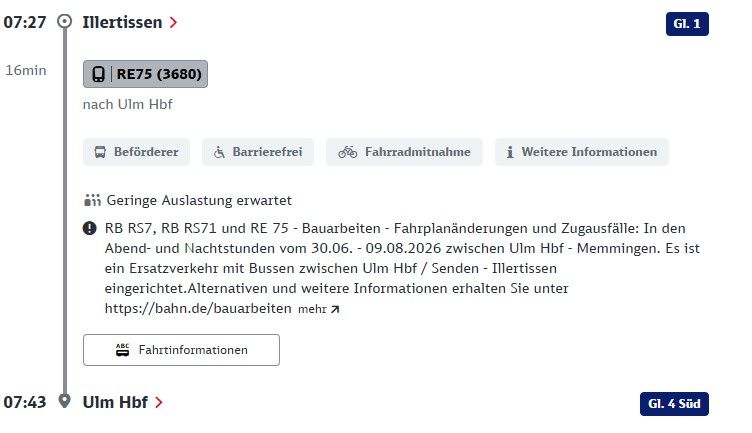

                  #95
                  Habe hier noch eine Auffälligkeit. Die Abfahrt war eigentlich um 7:27. Laut DB Navigator hat der Zug keine Verspätung. Hier im Adapter wird er mit 120 min Verspätung angezeigt.

                    #96
                    @Daniel-8 sagte:
                    "departure": "2026-07-15T09:27:00+02:00",
                    "plannedDeparture": "2026-07-15T07:27:00+02:00",
                    "departureDelay": 7200,
                    "arrival": "2026-07-15T09:43:00+02:00",
                    "plannedArrival": "2026-07-15T07:43:00+02:00",
                    "arrivalDelay": 7200,
                    hier steht es so im JSON, welches vom Server kommt und das kann der Adapter nur auswerten und anzeigen. Wenn falsche Daten kommen, kann ich nichts dafür 😲
                    mir ist aber dabei ein Bug aufgefallen, die Beschreibungen/Namen der Channel sind falsch/werden nicht aktualisiert. Das ist irreführend und wird im nächsten Release behoben.
                    Gruß Tom

                                          Ich habe jetzt HAFAS RMV und HAFAS VBN getestet. Da wo mir der DB Navigator und MOTIS Verspätungen ausgibt, kommt bei HAFAS leider keine einzige. Also leider für mich auch nicht zu gebrauchen. Wir sind hier ja im DING Gebiet. Ist es möglich da irgendwie etwas zu ziehen von den Servern?
                                          Hier werden anscheinend Echzeitfahrplandaten bereitgestellt. mobidata-bw
                                          Wenn ich bei RMV auf der Homepage schaue, zeigen die nämlich keine Verspätungen an.
                                          Solarflow 800 Pro mit 1,3 Kwp / Iobroker / Homematic / Shellys / Mediola / Intertechno
