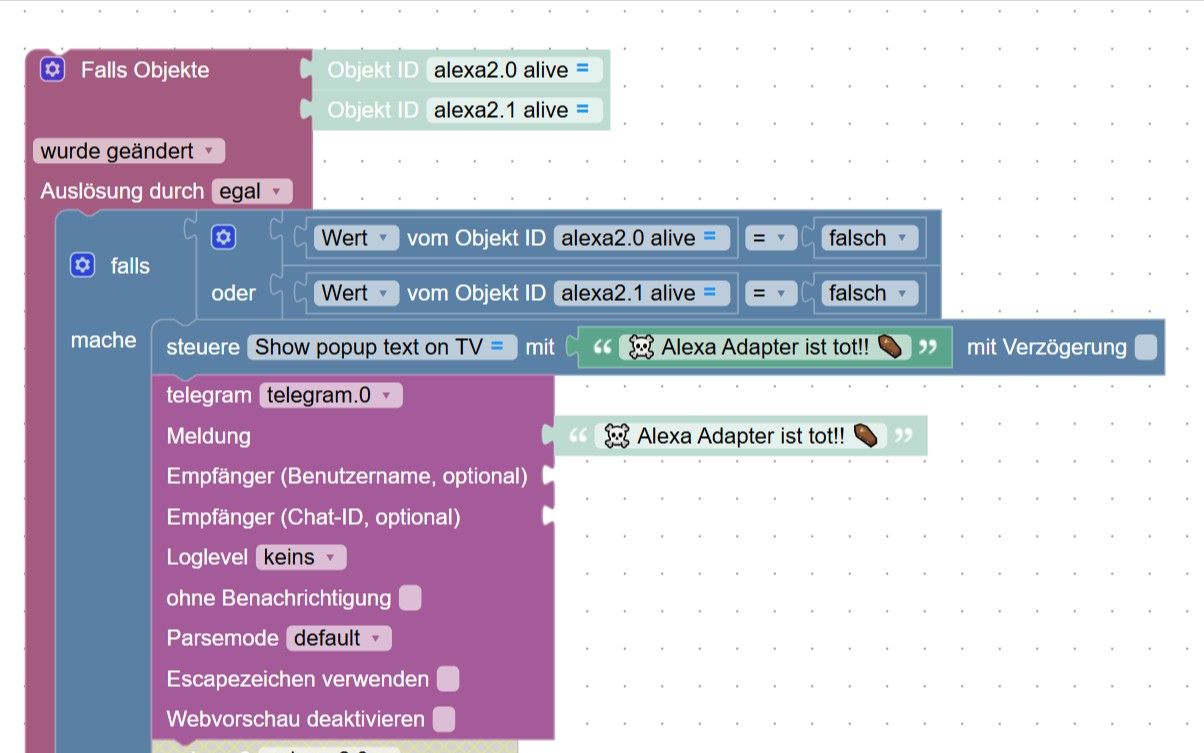

    @Duffy sagte:
    Telegram eine Meldung schicken lassen kann wenn der Alexa Adapter wieder gelb wurde?
    mit Blockly zB
    ° Fixer ---> iob fix
    • DuffyD Offline
      DuffyD Offline
      Duffy
      schrieb am zuletzt editiert von Duffy
      #129
      Danke, das sieht kompliziert aus mit dem Datenpunkt „alexa2.0 alive =".
      Woher bekomme ich den Datenpunkt „alexa2.0 alive =„?
      Aber ja, so war es gemeint.
      Viele Grüße duffy
      Nix besonderes; iob auf Respberry pi 4 (8GB) mit 32 GB SSD
      Node.js: v22.23.2
      NPM: 10.9.4
      js-controller 7.1.2
      Linux: Trixie
      • DuffyD Duffy
        Viele Grüße duffy
        NegaleinN Offline
        NegaleinN Offline
        Negalein
        #130
        @Duffy sagte:
        importier dir das als Blockly
          <block type="on_ext" id="WE+VJp5#;[c.pS.Y8L5|" x="2713" y="-87">
            <mutation xmlns="http://www.w3.org/1999/xhtml" items="2"></mutation>
            <value name="OID0">
              <shadow type="field_oid" id="u6%B-.^[ajqADl)$zNCN">
                <field name="oid">system.adapter.alexa2.0.alive</field>
              </shadow>
            </value>
            <value name="OID1">
              <shadow type="field_oid" id=",)T`%UBZv`0FkgN((mek">
                <field name="oid">system.adapter.alexa2.1.alive</field>
              </shadow>
            </value>
            <statement name="STATEMENT">
              <block type="controls_if" id="fK)Ve3xi.3[Pe9(EN?7x">
                <value name="IF0">
                  <block type="logic_multi_or" id="3GPfPQ;xZ|{#,ROMEi9E">
                    <value name="OR0">
                      <block type="logic_compare" id="6V$|WQ#GOk3~h[vJ}0`5">
                        <field name="OP">EQ</field>
                        <value name="A">
                          <block type="get_value" id=".{w{p;.o{ckDT33D-v,?">
                            <field name="OID">system.adapter.alexa2.0.alive</field>
                          </block>
                        </value>
                        <value name="B">
                          <block type="logic_boolean" id="[U[vhH8X}Hs=AcULKEl[">
                          </block>
                        </value>
                      </block>
                    </value>
                    <value name="OR1">
                      <block type="logic_compare" id="1r`iu7=4FMwTK3Tr6ij^">
                        <value name="A">
                          <block type="get_value" id="!hC(Z`mYn{62{z3R3;Zp">
                            <field name="OID">system.adapter.alexa2.1.alive</field>
                          </block>
                        </value>
                        <value name="B">
                          <block type="logic_boolean" id="~Ko/bj)(0ED`vK~*wP/}">
                          </block>
                        </value>
                      </block>
                    </value>
                  </block>
                </value>
                <statement name="DO0">
                  <block type="control" id="7+7su45k7v/^^dj%qz7!">
                    <field name="OID">lgtv.0.states.popup</field>
                    <value name="VALUE">
                      <block type="text" id="PuCmeF@y(,):ku}2ctUj">
                        <field name="TEXT">☠️ Alexa Adapter ist tot!! ⚰️</field>
                      </block>
                    </value>
                    <next>
                      <block type="telegram" id="P1/JGUw5@WcW*a`H``yq">
                        <field name="INSTANCE">.0</field>
                        <field name="LOG"></field>
                        <field name="ESCAPING">FALSE</field>
                        <field name="DISABLE_WEB_PAGE_PREVIEW">FALSE</field>
                        <value name="MESSAGE">
                          <shadow type="text" id="S%/du|tfxh-zWTMNE-}H">
                          </shadow>
                        </value>
                      </block>
                    </next>
                  </block>
                </statement>
              </block>
            </statement>
          </block>
        </xml>

              @Negalein sagte:
              Frage an dich. Selbst wenn der Adapter (aber auch irgendein anderer Adapter) auf gelb geht, ist bei mir dieser Datenpunkt immer noch true. Bei dir false?
              Ro75.

                  @Ro75 sagte:
                  Bei dir false?
                  ja
                  mit Gelb muss ich noch auf den nächsten ausfall warten.

                    #136
                    @Negalein Adapter "gelb" heisst doch, dass der Adapter "live" ist, aber noch keine Clients oder Webdienste angebunden sind. Wäre es da beim Alexa Adapter nicht sinnvoller auf
                    alexa2.0.info.connection
                    zu prüfen? Der ist auch bei "gelbem" Adapter false und das "Alexa Problem" in diesem Thread führt bei mir immer zu gelbem Adapter, nicht zu einem roten.

                      @amg_666 sagte:
                      ah, stimmt.
                      Das kommt davon, wenn man schnell Blöcke kopiert und nicht weiter überlegt.

                          @amg_666
                          meinst du den Datenpunkt?
                          finde ich keinen.

                            @Duffy
                            ist der Datenpunkt.

                              @Duffy sagte:
                              finde ich keinen.

                                Danke habe den Datenpunkt gefunden und eingepflegt.
                                Wäre trotzdem schön wenn morgen nicht gleich schon eine Meldung auf Telegram da wäre ;-)
