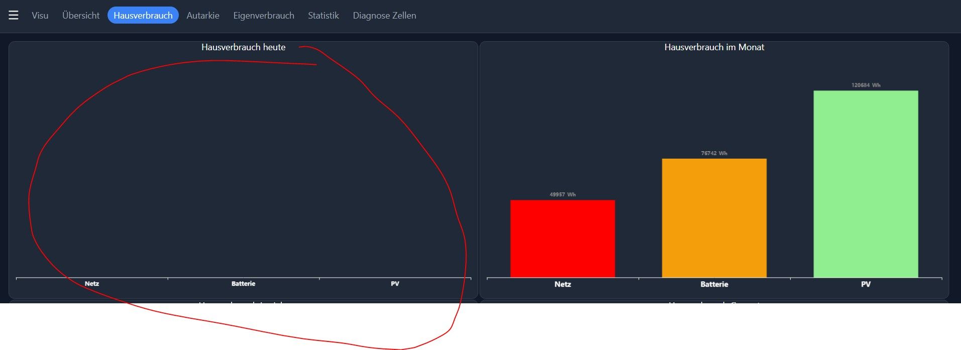

  • flkontaktF flkontakt
    @MCU sagte:
    @flkontakt Beispiel JSON-Override
    Hallo, vielen Dank für deine Unterstützung, leider stellt sich das gewünschte Ergebnis nicht ein. Siehe Bilder, habe deine Codezeilen in das Widget (Diagramm erweitert) eingetragen, im Backend sieht man auch das passende Ergebnis. Im Frontend werden aber u.a. die Balken und Teile der Beschriftung nicht mehr dargestellt.
    Könntest du mal über das Widget schauen, was ich hier eventuell verkehrt gemacht habe? Habe Neustart der Instanz, Strg+F5 im Browser usw. bereits versucht. Vielen Dank!
    aura-widget-echart-Hausverbrauch_heute mit JSON.json
    aura-widget-echart-Hausverbrauch_heute ohne JSON.json
    MCU
    #267
    @flkontakt welche Version von aura?
    flkontaktF 1 Antwort Letzte Antwort

      @MCU sagte:
      Early Adopter, v0.9.127 😉

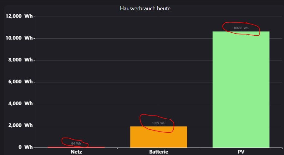

            @MCU sagte:
            @flkontakt
            Diesen JSON als Override nutzen
            Mega, vielen Dank, sieht für mich gut aus. Wenn jetzt noch die Schrift der Werte über den Balken anpassbar wären, würde es auch auf dem Handy usw. besser erkennbar sein.
            Sofern es noch kein Issue hierzu gibt, würde ich hierzu eins anlegen (grundsätzlich mehr Möglichkeiten, Beschriftungen anpassbar zu machen).

              @flkontakt Versuch mal dies.
                "textStyle": {
                  "color": "#ffffff",
                  "fontWeight": "bold"
                "xAxis": {
                  "axisLabel": {
                    "color": "#ffffff",
                    "fontSize": 12,
                  "axisLine": {
                    "lineStyle": {
                      "color": "#ffffff"
                "yAxis": {
                  "axisLabel": {
                    "color": "#ffffff",
                    "fontSize": 12,
                  "axisLine": {
                    "lineStyle": {
                      "color": "#ffffff"
                  "splitLine": {
                    "lineStyle": {
                      "color": "rgba(255,255,255,0.15)"

                @MCU sagte:
                Balkenwert leider unverändert, ist aber kein Problem, grab dich da bitte nicht zu tief ein. Mit den Achsenwerten usw. hast du mir schon enorm geholfen. Vielen Dank!

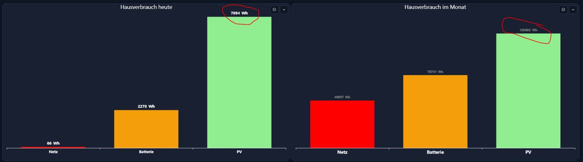

                  @flkontakt Hiermit sollte es gehen
                    "textStyle": {
                      "color": "#ffffff",
                    "xAxis": {
                      "axisLabel": {
                        "color": "#ffffff",
                        "fontSize": 12,
                      "axisLine": {
                        "lineStyle": {
                          "color": "#ffffff"
                    "yAxis": {
                      "axisLabel": {
                        "color": "#ffffff",
                        "fontSize": 12,
                      "axisLine": {
                        "lineStyle": {
                          "color": "#ffffff"
                      "splitLine": {
                        "lineStyle": {
                    "series":
                        "label": {
                          "show": true,
                          "position": "top",
                          "color": "#ffffff",
                          "fontSize": 12,
                          "fontWeight": 900
                  M flkontaktF 2 Antworten Letzte Antwort

                      @MCU sagte:
                      Hallo @mcu , sorry für die späte Rückmeldung. Siehe Bilder, im Backend ist der gewünschte Effekt zu sehen, im Frontend werden die Balken dann aber nicht mehr angezeigt. Habe es mit Strg+F5 usw. versucht, auch habe ich in den CSS&JS den Eintrag rausgenommen, Balken werden dennoch nicht angezeigt. Bin ratlos. Aber nochmal der Hinweis, ist für mich kein Problem, die Werte oberhalb des Balken wären nur das Sahnehäubchen ;-).
                      Vielen Dank für deinen Support!
