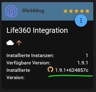

                @Olivbus .. hast du die Versionsnummer im Admin kontrolliert?
                Nicht das da etwas verschluckt wurde.
                Hast du einen manuellen Upload gemacht?

                  @skvarel
                  Wie schon geschrieben, lässt sich in meiner Life App die Benachrichtigung über die Places nicht aktivieren. Das ist ausgegraut. Vielleicht liegt es daran.
                  Ist das so o.k?

                    @Olivbus ... bitte noch mal neu von Github installieren und mir den Log zeigen. Ich habe gerade noch etwas angepasst.

                      @Olivbus .. nein, daran liegt es nicht. Das war ein Gedankenfehler. Damit meldest du nur innerhalb der App an andere Kreis-Mitglieder
