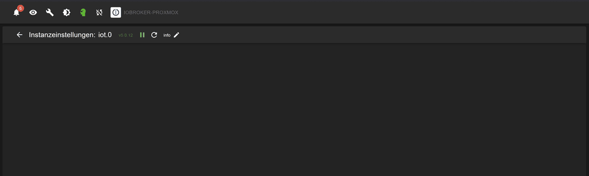

          Jetzt habe ich die Rolle der beiden Datenpunkte auf "switch" umgestellt. Aber nun hab ich ein ganz anderes Problem: Vor kurzem wollte IOBroker, dass ich einen richtigen Haufen Adapter aktualisiere. Darunter auch IOT. Ich glaube es waren in Summe über 23 Stück. Danach waren weder IOT noch EnergieflussAdapter gestartet und mussten von Hand gestartet werden.
          Die laufen beide nun und sind grün; Nur:
          Im IOT Adapter wird nichts mehr angezeigt:
          Jetzt hab ich eine zweite Baustelle und muss erstmal suchen was da wieder los ist..
            Gruss Ralf

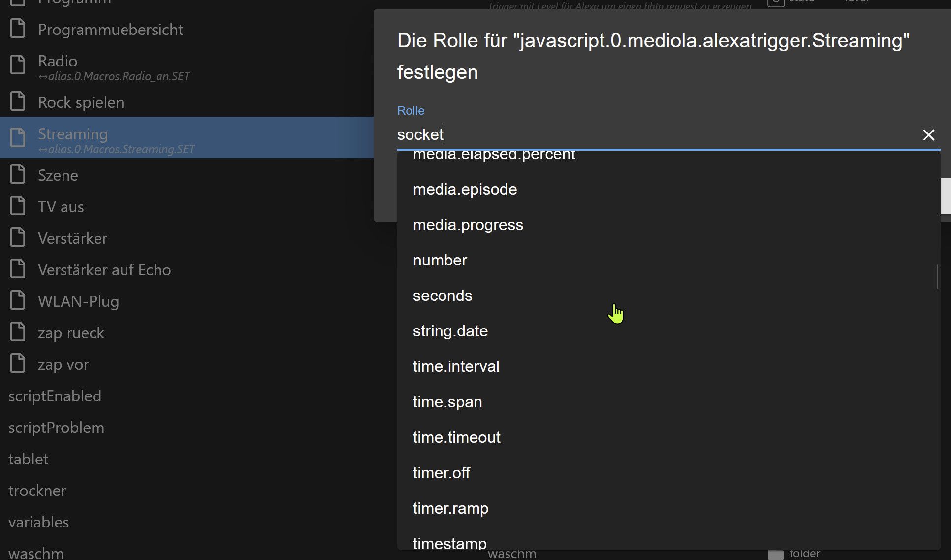

              Ich habe nun die Rolle auf "socket" gestellt.
              PS: "socket" gibt es nicht in der Combobox wo ich die Rolle auswählen kann. Ich konnte das nur setzen in dem ich direkt das Json editiert habe:

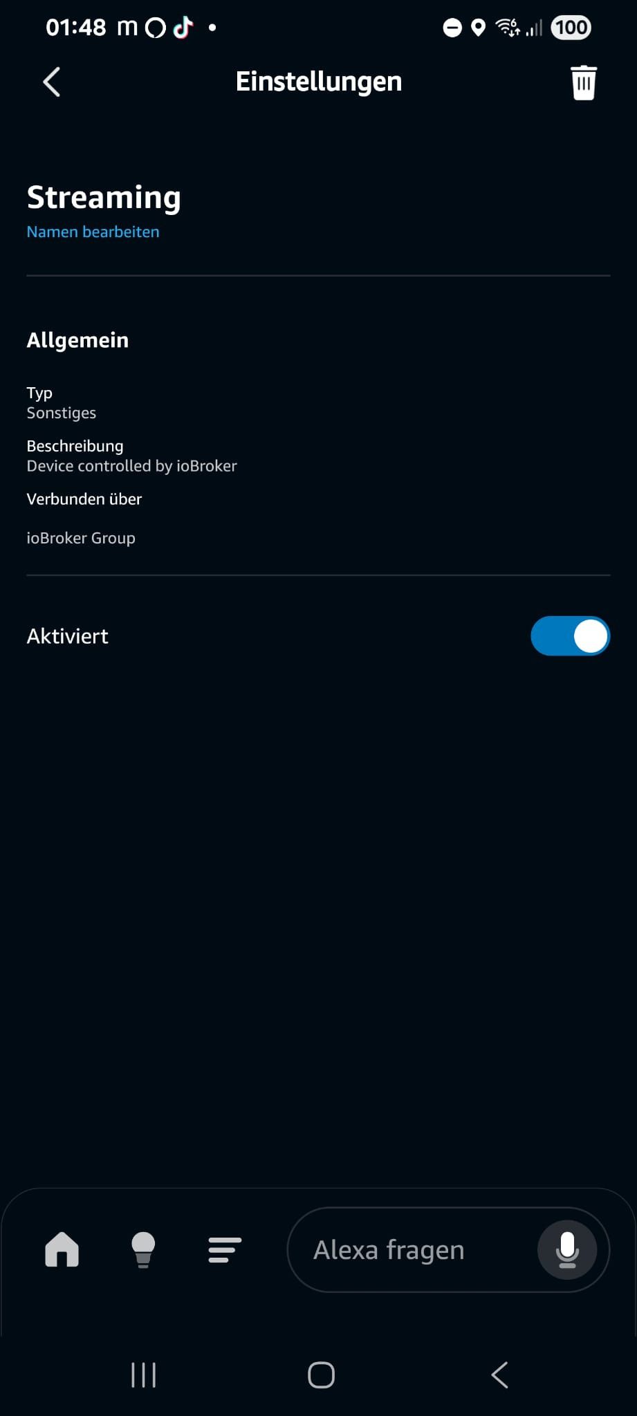

              Immerhin ein Fortschritt: Jetzt liess sich der Datenpunkt (nicht der Alias) in IOT einfügen. Es liegt also an der Rolle ob das geht oder nicht. Was aber nicht erklärt warum der Andere mit der gleichen Rolle sich einfügen liess.
              Wie auch immer: Hier die Combobox. Da gibt es "socket" nicht:
              Ich habe dann in der AlexaApp "Streaming" gelöscht und neue Geräte suchen lassen.
              Das neue Gerät wurde zwar gefunden lässt sich aber nicht steuern:
              Immerhin geht IOT wieder. Dachte schon ich muss ein Backup einspielen...
