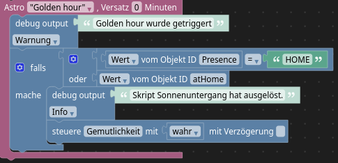

    Wer kann mir denn sagen, warum dieses absolute simpel Skript seit Tagen nicht mehr den letzten Befehl ausführt?
    Muss da statt 'steuere' was anderes verwendet werden?
    Der Debug-Text stand jedenfalls heute im um 18:14 im Log.

      Hi Thomas,
      ich würde da aktualisiere nehmen. Denn Gemutlichkeit ist ja kein Gerät, oder?
      Steuere wird nur bei Geräten verwendet.
      Was kommt bei den debug Einträgen raus?

        @Thomas-Braun sagte in Blockly steuern/aktualisieren/irgendwas anderes...:
        wenn du ein gemutliches gerat hast muss steuere sein.
        wenn gemutlichkeit ein eigener DP ist, sollte er aktualisiert werden, steuere müsste aber auch gehen, dann aber mit rotem Wert

          @Siggi0904 sagte in Blockly steuern/aktualisieren/irgendwas anderes...:
          Nein, das ist eine Alexa-Routine, die da ausgelöst werden soll.
          Was soll mit dem Debug sein? Die Meldung stand halt im Log:
          2026-03-28 18:14:46.165  - info: javascript.0 (271026) script.js.common.sonnenuntergang: Skript Sonnenuntergang hat ausgelöst.
          also waren sowohl der Trigger wie auch die Bedingungen 'zuhause' erfüllt. Es fehlt nur der Start der Routine.
            gehört also zu einem Adapter?
            dann muss steuere sein.
            Welcher Adapter, welche Version?

              @Homoran
              Ist ein Objekt aus dem alexa2-Adapter in Version 7.8.9.
                Was steht denn im DP Gemütlichkeit für eine letzte Zeit, manchmal verschluckt Alexa auch was?

                  @Rushmed sagte in Blockly steuern/aktualisieren/irgendwas anderes...:
                  Da hab ich jetzt händisch drauf herumgedrückt. Das sagt nichts mehr aus.
