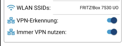

      Nehm diese Erkennung mal raus:
      Hatte bei mir nicht zuverlässig funktioniert.
      Danke.

        Hier nochmal der Versuch gezeigt, leider Verbindung wieder nur per "pro":

          @Cyberraph
          Vielleicht liegt es an deinem ssid Namen.
          ! und Leerzeichen, etc.
          Und warum bei Lokal admin und pass ?
          Braucht man doch nicht.
          Danke.
