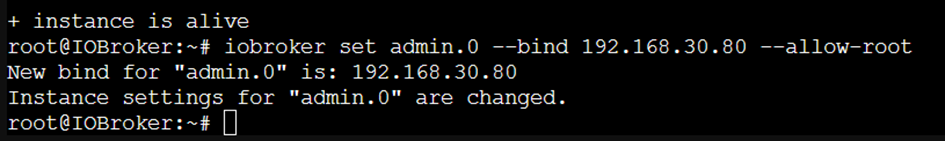

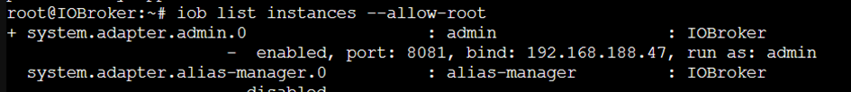

              • H Offline
                H Offline
                HJRoe
                ich hatte ein ähnliches Problem. Ich musste IOB von Hand neu starten, da das alte Binding übernommen wurde!!
                Vielleicht hilft dieser Befehl im Terminal:
                iob list instances --allow-root
                Ja, man sollte nicht als root...
                Danach hat der Neustart funktioniert
                HJR
