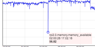

                                          Laut Log
                                          `2018-02-17 02:00:01.047  - [32minfo[39m: javascript.0 script.js.common.backup: exec: bash /opt/iobroker/backup.sh  minimal 10 [/code]`
                                          Wurde das script gestartet aber es wurde keine Sicherung angelegt und auch kein Datenpunkt für die Vis erzeugt, was ja auch gut ist weil ich es sonst nicht gemerkt hätte ;)
                                          Jetzt hab ich mal zeit auf jetzt gestellt und guck was das Log dann her gibt:
                                          `~~[code]~~2018-02-17 15:43:00.595  - [32minfo[39m: javascript.0 script.js.common.backup: exec: bash /opt/iobroker/backup.sh  minimal 10
                                          2018-02-17 15:43:16.218  - [32minfo[39m: javascript.0 script.js.common.backup: exec: minimal||10|ftp.xxxxx.net||iobroker|xxxpasswortxxx
                                          --- Es wurde ein Normales Backup gestartet ---
                                          Backup created: /opt/iobroker/backups/2018_02_17-15_43_02_backupiobroker.tar.gz
                                          --- Backup Erstellt ---
                                          --- Alte Backups entfernen ---
                                          --- Backup-File FTP-Upload ---
                                          2018-02-17 15:44:23.529  - [32minfo[39m: web.0 2018-02-17T14:44:23.529Z Connected system.user.admin
                                          2018-02-17 15:44:23.556  - [32minfo[39m: web.0 2018-02-17T14:44:23.556Z Connected system.user.admin
                                          2018-02-17 15:44:23.584  - [32minfo[39m: web.0 2018-02-17T14:44:23.583Z Connected system.user.admin[/code]`
                                          Heute Nacht um 2 Uhr passierte auch das mit dem Speicher vom Raspi:
                                           ![2958_bildschirmfoto_2018-02-17_um_16.14.03.png](/assets/uploads/files/2958_bildschirmfoto_2018-02-17_um_16.14.03.png)
                                          Was sagt uns das nun?
                                          Warum läuft es Nachts nicht durch?[/code]
