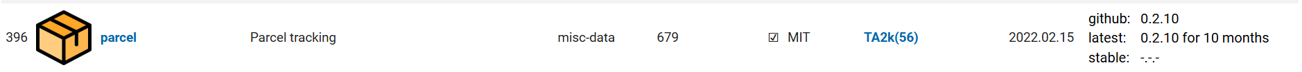

    wie und wo?
    unter NPM kommt kein Ergebnis zu parcel und bei GitHub auch nicht und wenn ich über benutzerdefiniert mache hab ich wieder den Schnipsel...
    • ? Ein ehemaliger Benutzer
      wie und wo?
      #41
      @Olli_M sagte in Parcel Adapter Fehler kann sich den jemand anschauen?:
      Weil du das Beta-Repo nicht aktiv hast.

        sag mal vorhin hab ich es rausgeschmissenes, und jetzt doch wieder rein...herjeee
        • ? Offline
          ? Offline
          #43
          so und jetzt geh ich unter NPM oder GitHub, dass ich nur die 0.2.10 Version bekomme
          oder es mal mit einer ältere probiere? es ist auch schlecht codiert der adapter, das man nicht mal was auswählen kann

            @Olli_M
            Besser nicht beide Quellen gleich zeitig aktiv haben. Das kann für Chaos sorgen.
            Was an dem Wort 'temporär' hast du nicht verstanden? Man könnte auch vorübergehend sagen...

                                          Die STABLE Version von Parcel bekommst du GAR NICHT weil es keine gibt.
                                          Der Adapter wurde vom Maintainer noch nicht / nicht mehr als stabil angesehen und veröffentlicht.
                                          Auf Grund der großen Anzahl von Issues ist eher davon auszugehen dass dieser Adapter nicht mehr oder nur sehr eingeschränkt gewartet wird.
