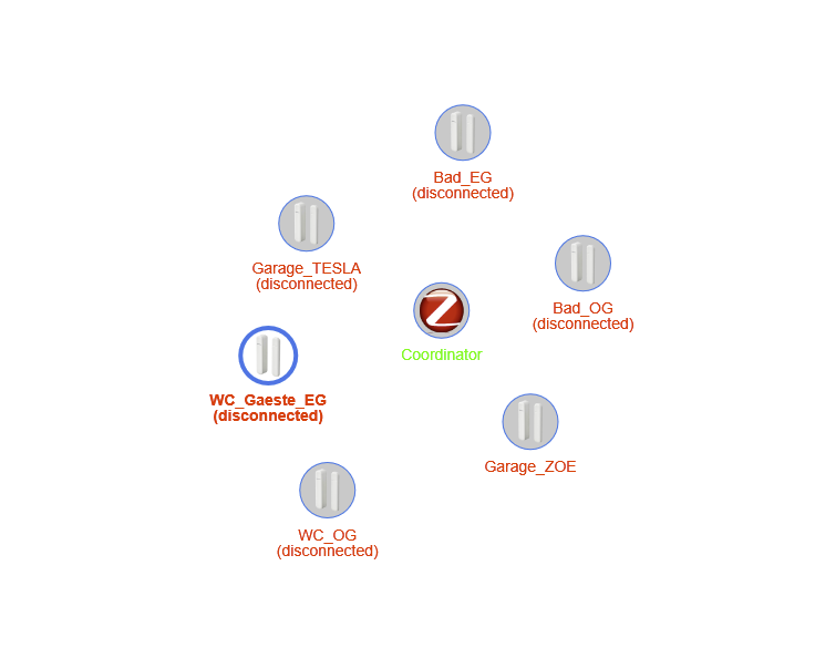

    ich habe ein Problem mit meinen Zigbee Fensterkontakten ( Ikea) dass diese alle paar Tage keine Verbindung mehr haben zum iOBroker über den Sonoff-Stick.
    Woran kann das liegen? Der Adapter selbst ist aktuell auf grün. Log gibt wie ich sehe auch nicht viel infos, wenn ich den Adapter neu starte:
    Gruß Volker

      @volker3-0 sagte in Zigbee verliert alle paar Tage alle Fensterkontakte:
      Gruß Volker
      Fangen wir vorne an:
      • bist du sicher das die die Verbindung verloren haben ? Sprich - wenn du die Fenster öffnest, reagieren dann die Datenpunkte ?
      • Das Bild der Netzwerkkarte ist bei batterie betriebenen Geräten nicht aussagekräftig.
      • Der Adapter grün heisst nur das der Adapter das Zigbee Netz aufgemacht hat.
      • wie passen WLan (2.4 GHz Kanal) und Zigbee Kanal zusammen ?
      • wie weit sind die Sensoren vom Sonoff stick weg, und was ist da an 'hardware' dazwischen (Wände, Stahlbeton, Pflanzen, Wasserleitungen, und. so. weiter

        Die Ikea Türkontakte sind sehr mürrisch und müssen nach meiner Erfahrung alle paar Tage "gebootet" werden, damit sie wieder mitspielen. Gerne sind auch die Batterien / Akkus leer geschlürft, oder sie verfallen in eine Update-Wahn, wo die Kontakte alle 10 Sekunden oder öfter ihre Link-Quality melden (was bei längerem Anhalten dieses Zustandes sicherlich mit leerer Batterie / Akku endet), oder sie reagieren einfach nicht mehr.
        Es gibt ein Youtube Video von einem Bastler, der die Teile mal genauer untersucht hat, und dieser hat wohl einen Designfehler der Hardware ermittelt, welcher dazu führt, dass die Geräte im Fabrikzustand sehr störrisch sind. Der Fix war ein einfacher Kondensator / Elko, den man einlöten müsste. Das wird aber vom komplett zugeklebtem Gehäuse unterbunden, sprich man müsste das Gehäuse zerstören, um an die Elektronik ranzukommen.
        Ich wollte das mal bei einem Versuchsobjekt ausprobieren, bin aber noch nicht wirklich dazu gekommen – zumal ich dann auch noch ein 3D-Modell entwerfen müsste, damit ich nach dem zerstörenden Öffnen ein neues Gehäuse drucken kann.

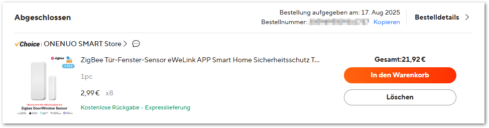

          Pfft angesicht der Preise dürfte sich ein Umbau wohl kaum lohnen.
          Ich hatte neulich meinen Vorrat wieder aufgestockt:
          Hab die aber jetzt auch erst einen Monat im Einsatz, verhalten sich bisher unauffällig.
          Die Hand ins Feuer würde ich für meine Aquara mit Knopfzelle legen, die verrichten nun schon seit Jahren Ihren Dienst

              @alexhaxe die oben bestellten haben auch AAA Batterien, auch wenn das meine ich vorher nirgends in der Beschreibung stand.
              Die Aquara schaffen aber auch ein Jahr und mehr mit den Knopfzellen
              Ich musste aber sowieso feststellen, das der Batterietyp nichts über die Lebensdauer aussagt.
              Ich hatte für einen kritischen Einsatz extra einen Bodenwassersensor mit 2 AA Batterien bestellt - und der war immer schon nach 2 bis 3 Monaten leer.
              Den betreibe ich zwar immer noch, aber mit so einem USB zu AA Adapter (hatte eine Steckdose in der Nähe)
