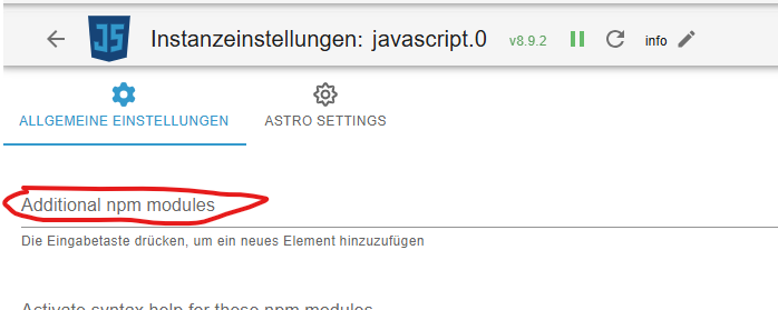

                Kann ich diese "subadapter" oder Erweiterungen wie "klf-200-api" vom javascript manuell auf der commandozeile auch irgendwie löschen, also analog zu "iob del <adapter>" ?
                Aktuell wird immer
                npm uninstall @iobroker-javascript.0/klf-200-api
                aufgerufen und das läuft halt super-lange und kommt anscheinend auch nicht zum ende, denn es wird halt immer wieder aufgerufen.

                  #66
                  @adarof
                  Das kommt solange, bis das erfolgreich kompiliert werden konnte.
                  Oder der Adapter, der dieses Modul benötigt sauber deinstalliert wurde.

                    @thomas-braun Ich hab das beim js-controller aus den Einstellungen gelöscht - vermutlich soll es deswegen nun auch uninstall-ed werden. Kann ich das auf NPM Ebene manuell machen? Von mir aus auch erstmal installieren um es dann geordnet zu uninstallieren.
                    • A adarof
                      #68
                      @adarof
                      Was zum Henker tust du da?
                      Was löschst du da wo raus?
                      Beim js-controller? Ich hoffe du meinst damit ein 'zusätzliches npm-Modul' im javascript-Adapter.

                        @thomas-braun Ja - genau in der Konfig-Oberfläche, wo man die zusätzlichen Module in die Zeile schreiben kann. sorry. Ich hab gerade keine Oberfläche um die richtigen Wörter zu nehmen

                          cd /opt/iobroker && npm ls @iobroker-javascript.0/klf-200-api

                            iobroker.inst@2.0.2 /opt/iobroker
                            └── @iobroker-javascript.0/klf-200-api@npm:klf-200-api@6.0.1

                              @adarof
                              Immer vollständig posten.
                              Inkl. vollständigem Prompt und der neuen Eingabezeile. Damit man sieht ob das vollständig ist.

                                hmersch@RoofServer:/opt/iobroker$ cd /opt/iobroker && npm ls @iobroker-javascript.0/klf-200-api

                                  @adarof sagte in System & Admin Upgrade "exited with code 25" Start-Schleife?:
                                  npm uninstall @iobroker-javascript.0/klf-200-api@npm:klf-200-api
                                  Wobei sich das mit Sicherheit wieder reinsetzt, solange das im javascript-Adapter noch eingetragen ist.

                                    @thomas-braun
                                    Nun ist iob gerade wieder erfolgreich gestartet.
                                    Da war mal klf-200-api eingetragen.
                                    Ich deinstalliere das manuell wie von Dir geschrieben als nächsten Versuch
                                    (aber erstmal übernachte ich mit dem aktuellen Lauf ;-) )
