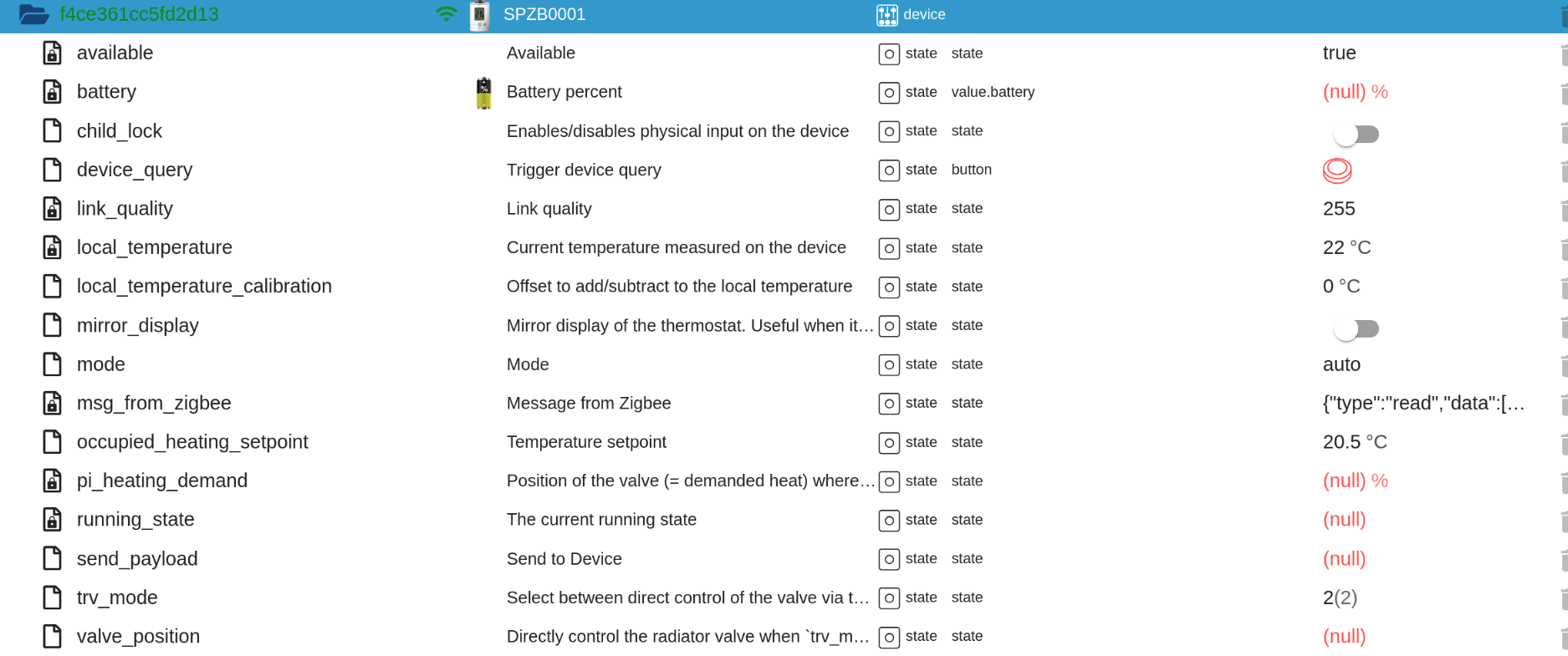

    Ich habe gerade ein Eurotronic Comet Zigbee eingebunden. Es meldet sich als SPZB0001, das Pairing lief gut. Leider zeigt das nur einige der Datenpunkte an:
    Insbesondere an pi_heating_demand (Ventilstellung) war ich eigentlich interessiert. Laut zigbee2mqtt sollte es das doch können. Gibt es da einen Trick? Oder verstehe ich da was falsch?

      @heikow hast du mal reconfigured?

        @homoran Ich glaubs nicht! Du antwortest schneller als ich fragen kann, und dann funktioniert es auch noch! Danke!!
