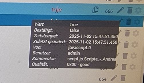

                    @hicki hier die Debugausgabe
                    2.11.2025, 16:05:37.254	[info ]: javascript.0 (1968) script.js.Scripte_-_Andreas.Außenbeleuchtung_mit_Datum5: getState(id=meross.0.2103167712159190845648e1e962ef89.2, timerId=undefined) => {"val":false,"ack":true,"ts":1762095824738,"q":0,"from":"system.adapter.meross.0","user":"system.user.admin","lc":1762095824738}
                    2.11.2025, 16:05:37.255	[info ]: javascript.0 (1968) script.js.Scripte_-_Andreas.Außenbeleuchtung_mit_Datum5: setForeignState(id=meross.0.2103167712159190845648e1e962ef89.2, state={"val":true,"ack":false,"ts":1762095937255,"q":0,"from":"system.adapter.javascript.0","lc":1762095937255,"c":"script.js.Scripte_-_Andreas.Außenbeleuchtung_mit_Datum5"})
                    2.11.2025, 16:05:37.255	[warn ]: javascript.0 (1968) script.js.Scripte_-_Andreas.Außenbeleuchtung_mit_Datum5: setForeignState(id=meross.0.2103167712159190845648e1e962ef89.2, state={"val":true,"ack":false,"ts":1762095937255,"q":0,"from":"system.adapter.javascript.0","lc":1762095937255,"c":"script.js.Scripte_-_Andreas.Außenbeleuchtung_mit_Datum5"}) - wurde nicht ausgeführt, während der Debug-Modus aktiv ist
                    2.11.2025, 16:05:37.256	[info ]: javascript.0 (1968) script.js.Scripte_-_Andreas.Außenbeleuchtung_mit_Datum5: getState(id=hm-rpc.0.PEQ1447187.1.LUX, timerId=undefined) => {"val":673.46,"ack":true,"ts":1762095937252,"q":0,"from":"system.adapter.hm-rpc.0","user":"system.user.admin","lc":1762095937252}
                    Das dazugehörige Blockly

                      @hicki sagte in komplettes Script zB. von November bis Januar aktivieren:
                      nee, mit debug blöcken die Entscheidungskriterien ausgeben!
                      kommt im Feld unter dem Blockly
                      wenn du das im Log sehen willst musst du den js-Adapter auf debug stellen, oder die Blöcke auf Info
                      EDIT
                      ist das auf dem Foto der DP der das Licht anmachen soll?
                      H 1 Antwort Letzte Antwort

                        H Offline
                        H Offline
                        Hicki
                        #26
                        @homoran sagte in komplettes Script zB. von November bis Januar aktivieren:
                        EDIT
                        2.11.2025, 16:25:10.296	[info ]: javascript.0 (1968) Stopping script script.js.Scripte_-_Andreas.Außenbeleuchtung_mit_Datum5
                        2.11.2025, 16:25:11.253	[info ]: javascript.0 (1968) Start JavaScript script.js.Scripte_-_Andreas.Außenbeleuchtung_mit_Datum5 (Blockly)
                        2.11.2025, 16:25:11.255	[info ]: javascript.0 (1968) script.js.Scripte_-_Andreas.Außenbeleuchtung_mit_Datum5: subscribe: {"pattern":{"id":"hm-rpc.0.PEQ1447187.1.LUX","change":"ne","q":0},"name":"script.js.Scripte_-_Andreas.Außenbeleuchtung_mit_Datum5"}
                        2.11.2025, 16:25:11.256	[info ]: javascript.0 (1968) script.js.Scripte_-_Andreas.Außenbeleuchtung_mit_Datum5: schedule(cron=0 3 * 1,2,11,12 *)
                        2.11.2025, 16:25:11.257	[info ]: javascript.0 (1968) script.js.Scripte_-_Andreas.Außenbeleuchtung_mit_Datum5: schedule(cron=0 6 * 1,11,12 *)
                        2.11.2025, 16:25:11.257	[info ]: javascript.0 (1968) script.js.Scripte_-_Andreas.Außenbeleuchtung_mit_Datum5: registered 1 subscription, 2 schedules, 0 messages, 0 logs and 0 file subscriptions
                        2.11.2025, 16:25:31.060	[info ]: javascript.0 (1968) script.js.Scripte_-_Andreas.Außenbeleuchtung_mit_Datum5: getState(id=meross.0.2103167712159190845648e1e962ef89.2, timerId=undefined) => {"val":false,"ack":true,"ts":1762095824738,"q":0,"from":"system.adapter.meross.0","user":"system.user.admin","lc":1762095824738}
                        2.11.2025, 16:25:31.061	[info ]: javascript.0 (1968) script.js.Scripte_-_Andreas.Außenbeleuchtung_mit_Datum5: setForeignState(id=meross.0.2103167712159190845648e1e962ef89.2, state={"val":true,"ack":false,"ts":1762097131061,"q":0,"from":"system.adapter.javascript.0","lc":1762097131061,"c":"script.js.Scripte_-_Andreas.Außenbeleuchtung_mit_Datum5"})
                        2.11.2025, 16:25:31.061	[warn ]: javascript.0 (1968) script.js.Scripte_-_Andreas.Außenbeleuchtung_mit_Datum5: setForeignState(id=meross.0.2103167712159190845648e1e962ef89.2, state={"val":true,"ack":false,"ts":1762097131061,"q":0,"from":"system.adapter.javascript.0","lc":1762097131061,"c":"script.js.Scripte_-_Andreas.Außenbeleuchtung_mit_Datum5"}) - wurde nicht ausgeführt, während der Debug-Modus aktiv ist
                        2.11.2025, 16:25:31.061	[info ]: javascript.0 (1968) script.js.Scripte_-_Andreas.Außenbeleuchtung_mit_Datum5: getState(id=hm-rpc.0.PEQ1447187.1.LUX, timerId=undefined) => {"val":437.71,"ack":true,"ts":1762097131058,"q":0,"from":"system.adapter.hm-rpc.0","user":"system.user.admin","lc":1762097131058}
                        2.11.2025, 16:25:31.061	[info ]: javascript.0 (1968) script.js.Scripte_-_Andreas.Außenbeleuchtung_mit_Datum5: Außenbeleuchtung:true und Helligkeit:437.71
                        2.11.2025, 16:25:35.876	[info ]: javascript.0 (1968) script.js.Scripte_-_Andreas.Außenbeleuchtung_mit_Datum5: getState(id=meross.0.2103167712159190845648e1e962ef89.2, timerId=undefined) => {"val":false,"ack":true,"ts":1762095824738,"q":0,"from":"system.adapter.meross.0","user":"system.user.admin","lc":1762095824738}
                        2.11.2025, 16:25:35.876	[info ]: javascript.0 (1968) script.js.Scripte_-_Andreas.Außenbeleuchtung_mit_Datum5: getState(id=hm-rpc.0.PEQ1447187.1.LUX, timerId=undefined) => {"val":1500,"ack":false,"ts":1762097135873,"q":0,"from":"system.adapter.admin.0","user":"system.user.admin","lc":1762097135873}
                        2.11.2025, 16:25:35.876	[info ]: javascript.0 (1968) script.js.Scripte_-_Andreas.Außenbeleuchtung_mit_Datum5: Außenbeleuchtung:false und Helligkeit:1500
                        2.11.2025, 16:28:31.317	[info ]: javascript.0 (1968) script.js.Scripte_-_Andreas.Außenbeleuchtung_mit_Datum5: getState(id=meross.0.2103167712159190845648e1e962ef89.2, timerId=undefined) => {"val":false,"ack":true,"ts":1762095824738,"q":0,"from":"system.adapter.meross.0","user":"system.user.admin","lc":1762095824738}
                        2.11.2025, 16:28:31.318	[info ]: javascript.0 (1968) script.js.Scripte_-_Andreas.Außenbeleuchtung_mit_Datum5: setForeignState(id=meross.0.2103167712159190845648e1e962ef89.2, state={"val":true,"ack":false,"ts":1762097311318,"q":0,"from":"system.adapter.javascript.0","lc":1762097311318,"c":"script.js.Scripte_-_Andreas.Außenbeleuchtung_mit_Datum5"})
                        2.11.2025, 16:28:31.318	[warn ]: javascript.0 (1968) script.js.Scripte_-_Andreas.Außenbeleuchtung_mit_Datum5: setForeignState(id=meross.0.2103167712159190845648e1e962ef89.2, state={"val":true,"ack":false,"ts":1762097311318,"q":0,"from":"system.adapter.javascript.0","lc":1762097311318,"c":"script.js.Scripte_-_Andreas.Außenbeleuchtung_mit_Datum5"}) - wurde nicht ausgeführt, während der Debug-Modus aktiv ist
                        2.11.2025, 16:28:31.318	[info ]: javascript.0 (1968) script.js.Scripte_-_Andreas.Außenbeleuchtung_mit_Datum5: getState(id=hm-rpc.0.PEQ1447187.1.LUX, timerId=undefined) => {"val":410.81,"ack":true,"ts":1762097311316,"q":0,"from":"system.adapter.hm-rpc.0","user":"system.user.admin","lc":1762097311316}
                        2.11.2025, 16:28:31.319	[info ]: javascript.0 (1968) script.js.Scripte_-_Andreas.Außenbeleuchtung_mit_Datum5: Außenbeleuchtung:true und Helligkeit:410.81
                        Ja das ist der DP

                          Ja das ist der DP
                          HomoranH Offline
                          HomoranH Offline
                          #27
                          Ja das ist der DP
                          der wurde geschaltet, sogar ordnungsgemäß mit ack=false
                          Anscheinend reagiert der Adapter da nicht drauf
                              Was ist da falsch.
                              da musst du alexa oder den Adapter der das Licht schaltet fragen.
                              Das Script scheint zu laufen

                                Ja das ist der DP

                                    @paul53 sagte in komplettes Script zB. von November bis Januar aktivieren:
                                    Wenn die Variable licht auf true geht, muss das Licht eingeschaltet werden, wenn der richtige Datenpunkt gesteuert wird.
                                    wird er
                                    aber der Adapter akzeptert es nicht

                                      @hicki Im Iobrocker schaltet er ja auf True oder False, aber die Farbe von True und False ist gelb
                                      • H Hicki
                                        HomoranH Offline
                                        HomoranH Offline
                                        #34
                                        nicht rot?
                                        gelb heisst, da ist noch nie was geändert worden.
                                        rot heisst unbestätigt geändert

                                          @hicki sagte: Farbe von True und False ist gelb
                                          Dann wird der Wert vom Adapter nicht bestätigt. Ist der Datenpunkt vielleicht "read only"?
                                          EDIT: Oder hast du den Debug-Modus (rechts oben) aktiviert? Dann wird nicht gesteuert.
