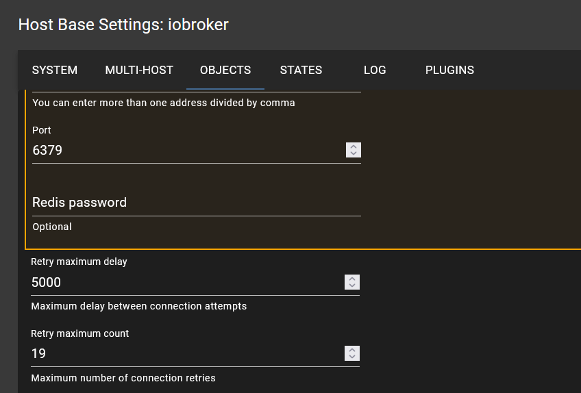

                    @martenn
                    Falls du Redis einsetzt, könntest du durch großzügiges Setzen der Retry Anzahl die Offlinezeit überbrücken.

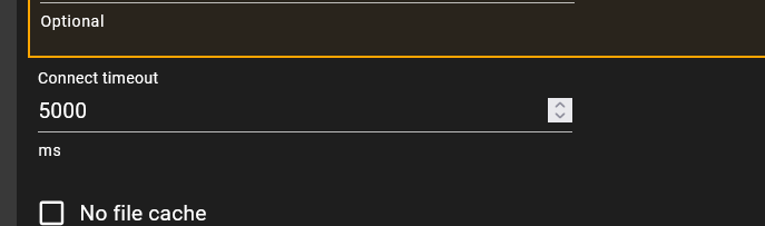

                    Falls nicht,könntest du versuchen den Connect Timeout hochzusetzen
