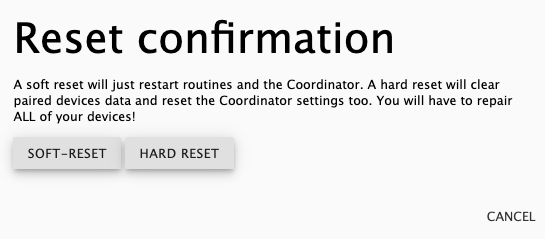

      • Adapter starten
      • aufs Hardware-Tab gehen
      • Diesen button nutzen: Screenshot 2025-10-24 at 19.56.38.png
      • im darauf folgenden Dialog einen 'Hard Reset' durchführen
      • Den adapter neu starten (wichtig)

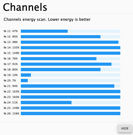

      Dann gilt die Frage die ich oben gestellt habe - bekommst du die Sensoren in den Pairing mode ?
      Zusätzlich noch die Frage wie bei Dir das 2.4 GHz Netzwerk ausgelastet ist. Dazu einen Kanalscan machen:
      Das Ergebnis sieht dann in Etwa so aus:
      Gerade die Aqara Sensoren sind schwach bei der Sendeleistung, sprich wenn der gewählte Kanal schon voll ist, dann funktioniert das nicht.

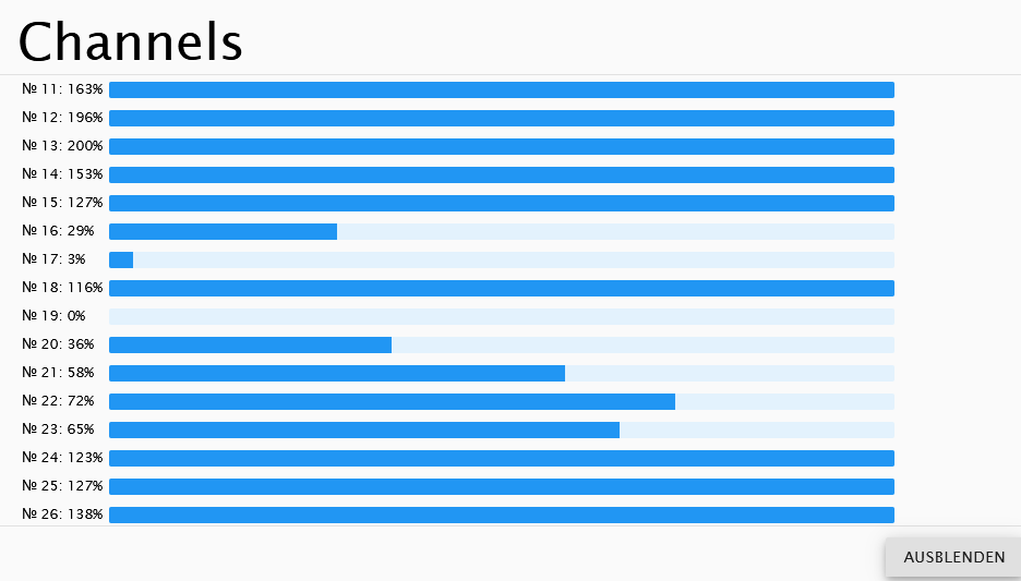

        Der Scan brachte dies hier:
        Das ändert sich bei jedem Durchgang. Das 2,4gHz-WLAN liegt bei mir auf Kanal 1. Hue auf Zigbee-Kanal 25. Und dieser Dongle auf Zigbee-Kanal 20. Freistehendes EFH.
        Dass die Sensoren keine Meister in Sachen Sendeleistung sind, habe ich auch schon bemerkt :D Allerdings erklärt das nicht, dass das Pairing im Abstand von 20cm nicht funktionieren sollte.
