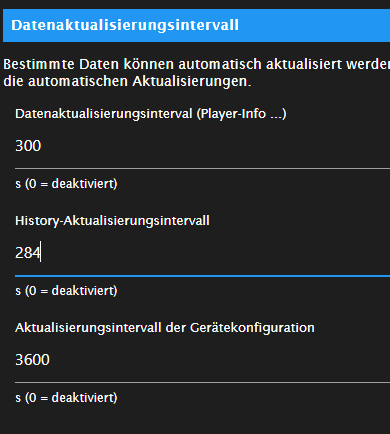

                  Neuerdings bekomme ich die Summary nicht mehr gefüllt. Warum auch immer, Im Debug sieht man, das das GErät zu dem ich spreche sofort reagiert, aber der History Baum wird nicht upgedatet. @apollon77 gibt es etwas was ich machen kann, damit es wieder geht?
                  Instanz habe ich bereits neu installiert, dennoch keine Änderung, Trigger löst auch kein abholen der Daten aus.

                    @johnnybahama
                    Einstellungen vom Adapter bitte

                        @johnnybahama Da sind andere Einstellungen was genau er alles ausliesst. Ist denn der von History da aktiviert?

                          @apollon77 alles mal angehakt. Keine Veränderung. Es kommen keine Daten rein.

                            @johnnybahama Zeig doch mal was "alles" so ist

                                @johnnybahama Also mit den Einstellungen sollte es an sich tun, tut bei mir auch ... Damit einzige Option mal mit Debug log schauen was ist. Also Debug log aktivieren, Adaoter restarten lassen (das dauert ein bissl). Dann was machen und zet aufschreiben. Dann das Log von der Platte holen (/opt/iobroker/log/...) und posten bzw in GitHub issue packen

                                      @johnnybahama
                                      Gib mal bei den Aktualisierungs Intervall im Adapter
                                      330
                                      ein.
                                      Gib dann mal bitte Feedback.

                                        @haselchen 5 Minuten nach done Meldung ausprobiert. Keine Änderung.

                                          @johnnybahama na
                                          Wenn ich das so richtig bisher gesehen habe , hast Du jetzt exakt meine Einstellungen .
                                          Überhaupt keine Probleme mit dem Adapter .
                                          Genau mit den Einstellungen läuft er wie am Schnürchen .
                                          Edit: Eventuell behältst Du die bei und guckst mal ab und zu in den Summary Datenpunkt .
