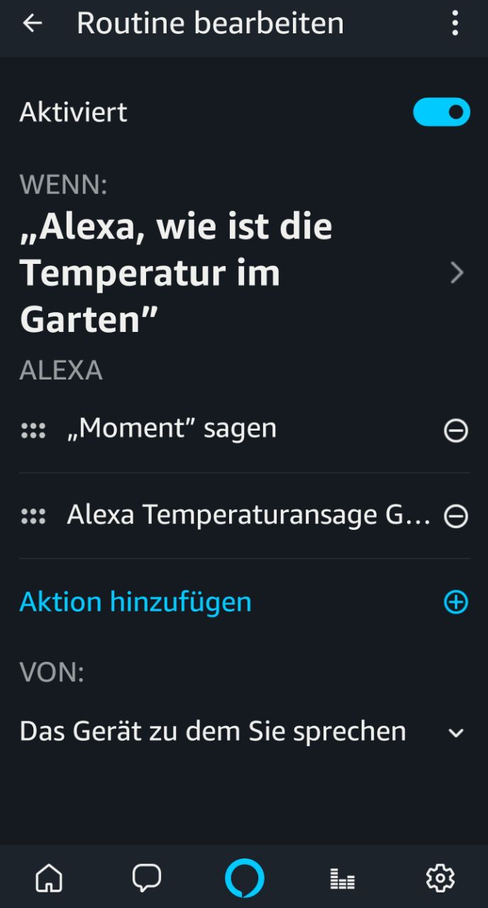

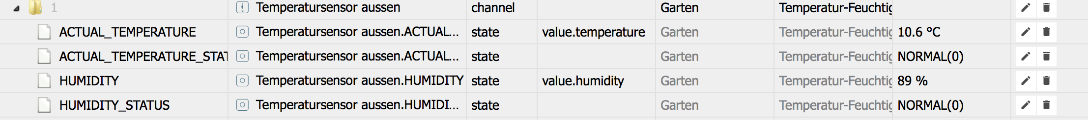

          Ich benutze im Innenbereich HMIP Wandthermostate zum Temperatur abfragen. Smartname ist immer Temperatur Raumname (also z.B. immer Temperatur Küche . In der Alexa App habe ich dann Gruppen mit den Raumnamen und dort jeweils den Smartnamen zugeordnet, das funktioniert bei mir.
          Jetzt habe ich noch einen HMIP Aussensensor gekauft, bei dem ging es so nicht, gleiches Ergebnis wie bei Dir.
          Den habe ich jetzt als Smartnamen nur Garten genannt und nirgends zugeordnet, dann ging es plötzlich.(Temperatur Garten ging nicht)
          Ich frage dann immer, Alexa, wie ist die Temperatur im Garten(Wohnzimmer,Küche usw…)
          Also einfach mal mit den Smartnamen spielen und immer den alten Namen in der Alexa App löschen und neu suchen lassen.
          PS: das write true benutze ich nur zum Smartnamen eintragen(geht sonst nicht bei mir). Danach stelle ich write auf false, das ergibt dann nur noch ein Fragezeichen und Gradanzeige im Smartnamen.

                    Danke im Voraus und viele Grüße ;) ! ` Wenn Du einen Datenpunkt für die Temperatur hast kannst Du Ihn Dir auch über den Alexa2 Adapter ausgeben lassen. Mache ich mittlerweile auch so, obwohl es die Homematic IP können, aber für den Cloudadapter musste ich den entsprechenden Datenpunkt immer erst verändern.
                    Ein Blocky Export mit einem Beispiel kommt gleich…
                    Datenpunkt anlegen Beispiel

                     ![3822_bildschirmfoto_2018-09-23_um_16.29.00.png](/assets/uploads/files/3822_bildschirmfoto_2018-09-23_um_16.29.00.png)
                    Der erstellte Datenpunkt ist dann bereits im Cloudadapter. In Alexa neue Geräte suchen lassen und dann eine neue Routine in Alexa erstellen…Alexa, wie ist die Temperatur im Garten....Moment, die Temperatur im Garten ist... Ich habe mir auch eine Abfrage gemacht wo alle Temperaturen der Reihe nach angesagt werden (oder eben jeden Raum einzeln)
                     ![3822_2018-09-23_16.46.15.jpg](/assets/uploads/files/3822_2018-09-23_16.46.15.jpg)
                    Du kannst den Datenpunkt auch als Button anlegen, wenn Dir das besser gefällt…
                         filename="2018-09-23 16.46.15.jpg" index="0">~~

                           filename="Bildschirmfoto 2018-09-23 um 16.29.00.png" index="1">~~
