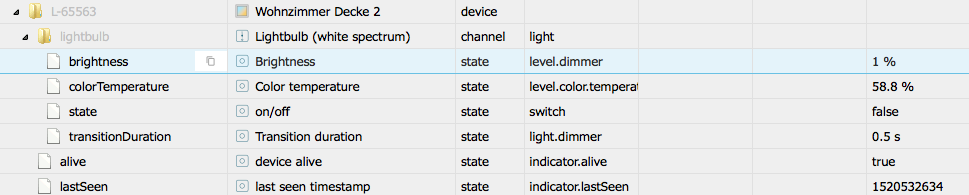

    Also. Eine durch Brightness per Sprache oder per VIS ausgeschaltete Lampe, bekommt bei mir nicht den Wert 0%, sondern springt anschließend wieder auf 1%. Am Zustand der Lampe ändert das nichts. Die ist aus. Deshalb ist mir das per reiner Sprachbedienung nie aufgefallen. Erst jetzt, wo ich im VIS mal einen Dimmer auf eine Lampe gelegt habe, zeigt sich das.
    Ich habe aus dem Metro-Style den Tile Dimmer genommen und der hat ja einen Slider und einen Schalter.
    Anders als hier die ID für Brightness draufzulegen, funktioniert der glaube ich auch gar nicht.
    Einschalten per Schalter und auch per Slider geht problemlos. Es wird anschließend auch die richtige Prozentstufe symbolisiert.
    Ausschalten geht allerdings nicht. Weder per Slider, noch per Schalter. Genauso wie beim Ausschalten per Sprache, wenn ich Brightness dazu benutze.
    Brightness springt dabei immer wieder auf 1%, so dass der Schalter "AN" symbolisiert und der Slider auch einen Mikromillimeter wieder zurückspringt.
    Interessanterweise erreiche ich die 0%, wenn ich ein zweites Mal "Alexa, Wohnzimmer aus" sage, oder ein zweites Mal den Schalter umlege. Vom zweiten, dritten und vierten Verschieben des Sliders auf Null, zeigt sich Brightness allerdings unbeeindruckt.

      Schalte ich sie nun aber per Sprache aus, ich kann sowohl "Alexa, Deckenlampe 0%", als auch "Alexa, Deckenlampe aus" sagen, wird der State zwar auf FALSE gesetzt, die BRIGHTNESS springt aber von kurzzeitig 0% wieder 1%.
      Bei einer einzelnen Lampe ist dieser Zustand mit 1% (ohne VIS, denn da wirkt er sich direkt aus), nicht wirklich schlimm, bzw. kommt das erst zum Tragen, wenn die Lampe von da an mit der Fernbedienung einmal ein-, wieder aus- und wieder eingeschaltet wird. Dann nämlich erreicht BRIGHTNESS 0% und STATE "TRUE". Wie im ersten Bild gezeigt. In diesem Zustand lässt sie sich dann nicht mehr per Sprache ausschalten.
      Das ist natürlich auch logisch, weil BRIGHTNESS ja bereits 0% besitzt und mit "Alexa, Deckenlampe aus" an diesem Wert nichts mehr geändert wird.
      Diese Kombination erreiche ich sehr häufig, weil Abends, z.B. in der Küche das Licht ein paar Mal per Fernbedienung eingeschaltet wird, anstelle mit Sprache. Weiterhin habe ich virtuelle Gruppen im Esszimmer und Wohnzimmer und der ganzen Etage eingerichtet, damit ich mehrere, bzw. alle Lampen gleichzeitig per Sprache ausschalten kann.
      0% und FALSE bekomme ich dann nur zustande, wenn ich entweder per Sprache BRIGHTNESS ändere, also "Alexa, Deckenlampe 20%" und anschließend "Alexa, Deckenlampe aus" sage, oder ich sage ein zweites Mal "Alexa, Deckenlampe aus".
      Die einzelne Lampe muss also entweder zweimal per VIS über Widget, oder zweimal per Sprache über Alexa ausgeschaltet werden.
      Durch die virtuellen Gruppen kann es natürlich sein, dass dieser Zustand bei einer Lampe unabsichtlich erreicht wird, weil sie bereits aus war und dann über die Gruppe erneut ausgeschaltet wird.
      Dann ist es natürlich ein leichtes, wenn die Lampe im Verlauf des Tages per Fernbedienung eingeschaltet wird, dass sie diesen Zustand hier erreicht und nicht mehr per Sprache ausgeschaltet werden kann.
      Problem ist also hier, dass die "Ausschaltfunktion" über BRIGHTNESS im Adapter zunächst wieder von 0% auf 1% springt.
      Täte sie das nicht, würde also direkt ein Zustand für BRIGHTNESS = 0% und STATE = FALSE erreicht, würden alle vorhergehenden Komplikationen nicht auftreten und man könnte beliebig mit Fernbedienung, VIS-Widget und per Sprache schalten können.

          Die Lampe hat alles getan, was sie soll, aktueller Status an der ObjektID sieht nun, nachdem die ausgeschaltet wurde, so aus.
           ![3927_bildschirmfoto_2018-03-09_um_17.04.33.png](/assets/uploads/files/3927_bildschirmfoto_2018-03-09_um_17.04.33.png)
          Bis hierher erstmal?
          • HomoranH Nicht stören
            Ich habe diesen langen Beitrag nur quergelesen.
            Einzig was ich herausgelesen habe kann ich bestätigen, dass einige Datenpunkte bei (externer (??)) Steuerung nicht aktualisiert werden.
            Bei RGB werden z.B. nur Farben angezeigt, die von Ikea als fest vorgegeben in der Fernbedienung existieren.
            andererseits scheinen auch Gruppen (bei mir) nicht aktualisiert zu werden und auch irgendwie nicht gesteuert. Virtuelle Gruppen klappen.
            So ganz habe ich noch nicht raus was wann geändert wird oder nicht.

                    Wegen deinem Helligkeitsproblem: Das war mmn. früher nicht so, mein Gateway meldet jetzt beim Ausschalten per Helligkeit aber auch immer erst
                    state = false, brightness = 0%
                    und kurz darauf
                    state = false, brightness = 1%
                    Ich baue in die nächste Version einen Filter hierfür ein, dass Helligkeitsänderungen bei ausgeschalteter Lampe ignoriert werden.

                          Die Helligkeitsgeschichte dürfte mit 1.1.8 behoben sein (Ist im latest-Repo)
                            mehrwiedu
                            @AlCalzone:
                            Die Helligkeitsgeschichte dürfte mit 1.1.8 behoben sein (Ist im latest-Repo) `
                            Fantastisch. Gerade installiert, Instanz neu gestartet und es läuft wie es soll.
