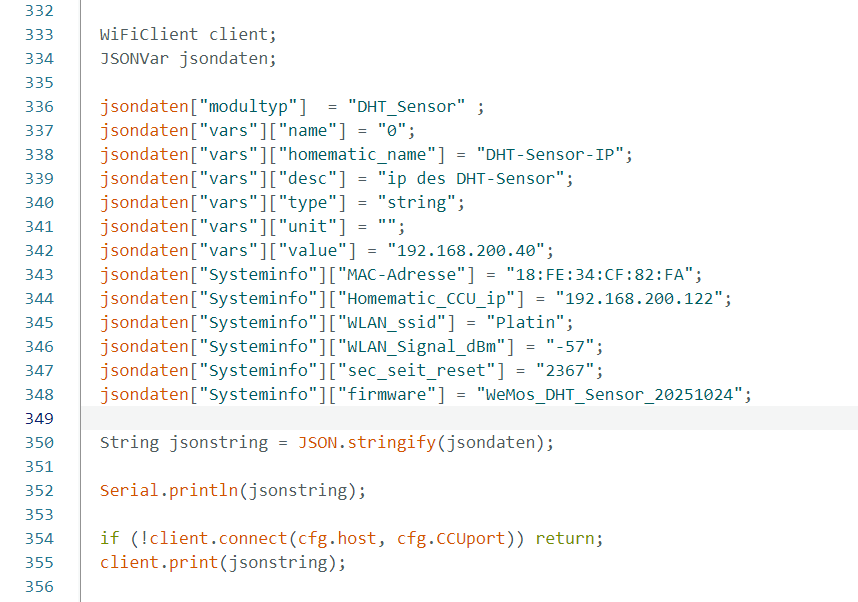

      <  WiFiClient client;
        JSONVar jsondaten;
        jsondaten["modultyp"]  = "DHT_Sensor" ;
        jsondaten["vars"]["name"] = "0";
        jsondaten["vars"]["homematic_name"] = "DHT-Sensor-IP";
        jsondaten["vars"]["desc"] = "ip des DHT-Sensor";
        jsondaten["vars"]["type"] = "string";
        jsondaten["vars"]["unit"] = "";
        jsondaten["vars"]["value"] = "192.168.200.40";
        jsondaten["Systeminfo"]["MAC-Adresse"] = "18:FE:34:CF:82:FA";
        jsondaten["Systeminfo"]["Homematic_CCU_ip"] = "192.168.200.122";
        jsondaten["Systeminfo"]["WLAN_ssid"] = "Platin";
        jsondaten["Systeminfo"]["WLAN_Signal_dBm"] = "-57";
        jsondaten["Systeminfo"]["sec_seit_reset"] = "2367";
        jsondaten["Systeminfo"]["firmware"] = "WeMos_DHT_Sensor_20251024";
        String jsonstring = JSON.stringify(jsondaten);
        Serial.println(jsonstring);
        if (!client.connect(cfg.host, cfg.CCUport)) return;
        client.print(jsonstring);

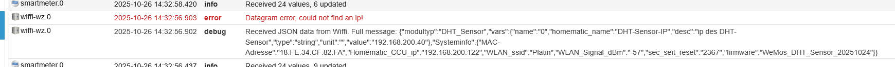

      >wiffi-wz.0
      >	2025-10-26 15:24:27.035	error	Datagram error, could not find an ip!
      >wiffi-wz.0
      >	2025-10-26 15:24:27.034	debug	Received JSON data from Wiffi. Full message: {"modultyp":"DHT_Sensor","vars":{"name":"0","homematic_name":"DHT-Sensor-IP","desc":"ip des DHT-Sensor","type":"string","unit":"","value":"192.168.200.40"},"Systeminfo":{"MAC-Adresse":"18:FE:34:CF:82:FA","Homematic_CCU_ip":"192.168.200.122","WLAN_ssid":"Platin","WLAN_Signal_dBm":"-57","sec_seit_reset":"2367","firmware":"WeMos_DHT_Sensor_20251024"}}
      Und bitte, wenn der eingefügte Text übersichtlicher sein soll, als meine Briefmarkenbilder, dann hier alles noch mal.

    • Bereitstellung der JSON-Daten für den Wiffi-WZ Adapter
      als Umsteiger von Raspberrymatic zu IO-Broker und demnach als absoluter Einsteiger hoffe ich hier richtig zu sein.
      Seit vielen Jahren habe ich meine Sensoren für die Raspberrymatic selbst geschrieben. Nun will ich diese Sensoren auch in den IO-Broker bringen. Auch wenn's vielleicht blöd klingt möchte ich dafür den Wiffi-WZ Adapter benutzen. MQTT wäre vielleicht auch noch eine Option, die ich aber erst angehen will, wenn ich mit dem Wiffi-WZ Adapter scheitern sollte.
      Im "Expertenmodus" der Wiffi Geräte soll man z.B. beim Wiffi-pump den Parameter 12 den Port des IO-Broker eingeben, um das JSON Protokoll "ohne Header" zu senden.
      Nun habe ich erst mal ein paar Zeilen geschrieben, um ein kurzes JSON Protokoll zu senden.
      Es kommt auch im IO-Broker an, aber leider mit einer Fehlermeldung.
      Ich bin inzwischen schon fast der Meinung, dass der Wiffi-WZ Adapter doch nicht ganz ohne Kopf auskommt. Doch wie muss er beschaffen sein, um vom Adapter richtig erkannt zu werden?
      Vielleicht kann mir ein JSON-Experte weiterhelfen?
      Danke und viele Grüße
      Bernd
