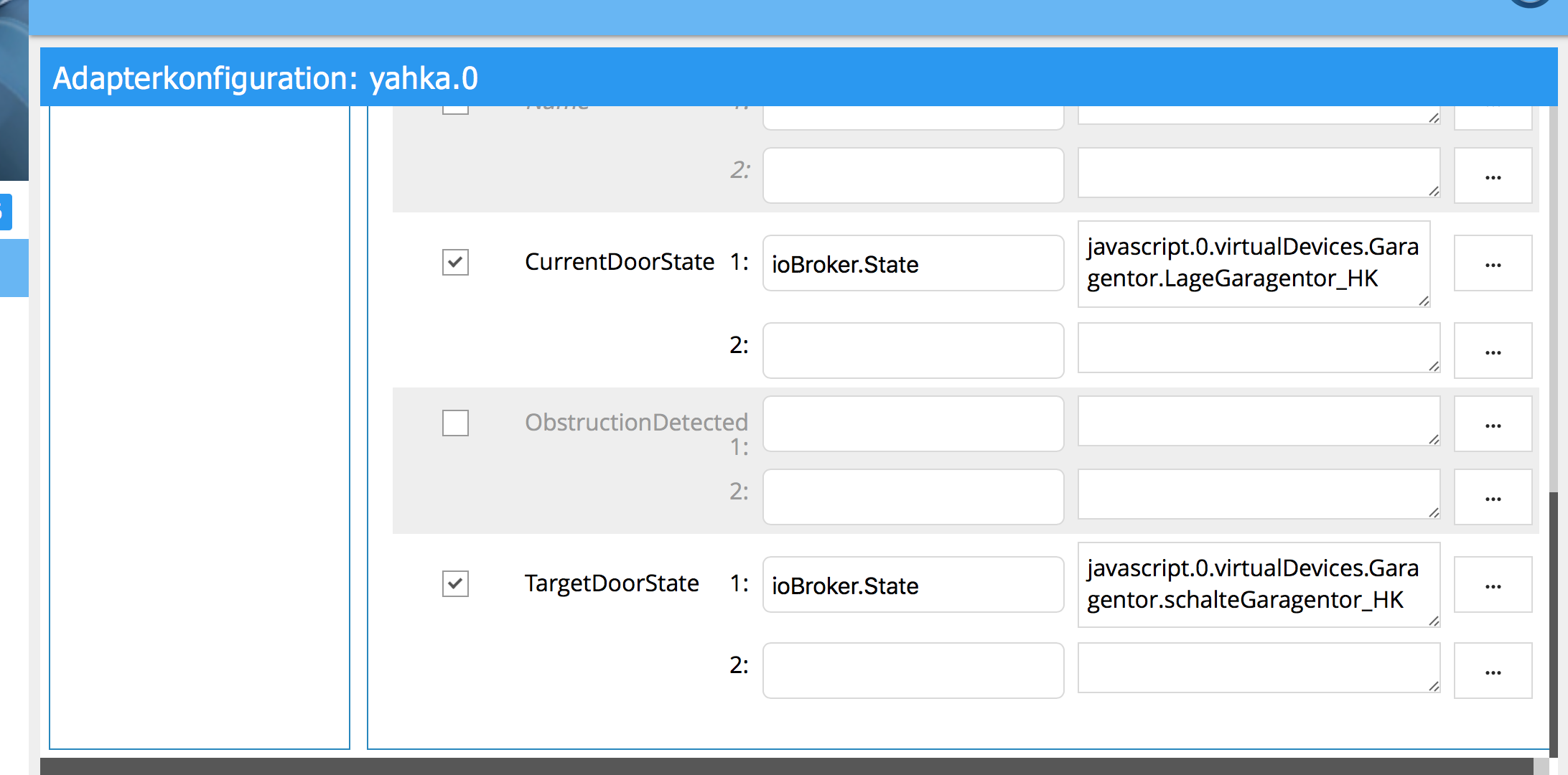

                    Meinst du die Zustände von den Sensor/Aktor ??
                    Nein die ändern sich nicht wenn ich über hk schalte. Oder hab ich Deine Frage nicht richtig verstanden `
                    Genau die meine ich. Was passiert denn, wenn die den Schaltaktor zum Öffnen/Schließen manuell in iobroker auf true setzt? Bewegt sich dann das Garagentor?
                    Poste mal bitte einen Screenshot Deiner yahka Konfiguration.

                        Ich möchte Dir schon gerne helfen. Ich finde es aber etwas bescheiden, wenn ich Fragen zur Fehlereingrenzung stelle und Du auf diese einfach nicht antwortest bzw. sie ignorierst.
                        <u>Also:</u>
                        1. Poste mal bitte einen Screenshot Deiner yahka Konfiguration.
                        2. "Mein" Skript geht von gewissen Grundvoraussetzungen aus. Treffen die bei Dir auch zu?

                                    Irgendetwas scheint da generell faul zu sein. Ich habe in mein Skript mal Log Ausgaben eingefügt. Bitte mal die Log-Ausgaben posten.

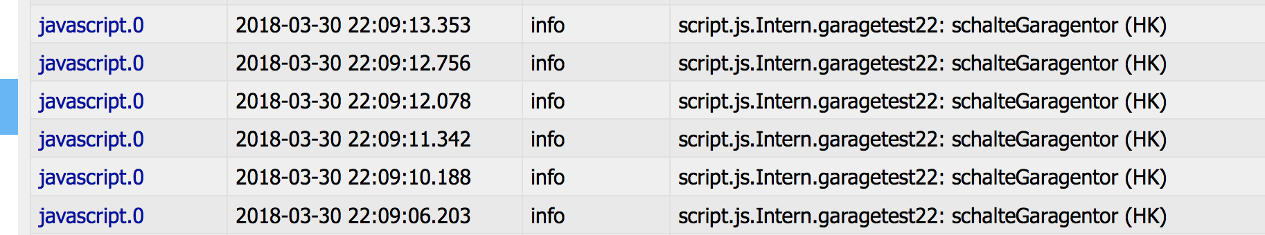

                                      undefined2018-03-28 22:15:07.014 - info: javascript.0 script.js.Intern.garagetest22: schalteGaragentor (HK)
                                      2018-03-28 22:15:27.932 - info: javascript.0 script.js.Intern.garagetest22: schalteGaragentor (HK)
                                      2018-03-28 22:15:43.346 - info: javascript.0 script.js.Intern.garagetest22: schalteGaragentor (HK)
                                      2018-03-28 22:15:46.287 - info: javascript.0 script.js.Intern.garagetest22: schalteGaragentor (HK)
                                      Bei jedem drücken im HK kommt das…..
                                      • eumats
                                        eumats last edited by
                                        Öffne und schließe mal manuell das Tor und poste die Log Ausgaben…
                                        • V
                                          Vossi80 last edited by
                                          @eumats:
                                          Öffne und schließe mal manuell das Tor und poste die Log Ausgaben… `
                                          Es wird bei manuellen öffnen/schließen nichts im Log geschrieben
                                          • eumats
                                            Dann wird der Status vom Sensor nicht aktualisiert. Ändert sich denn der Wert des Sensors bei Tor offen und Tor geschossen?
