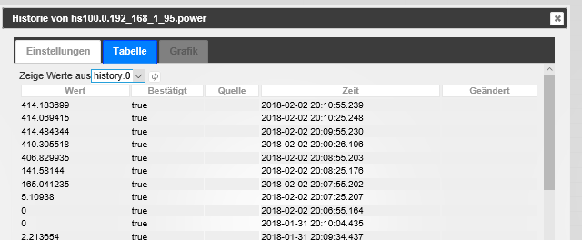

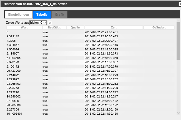

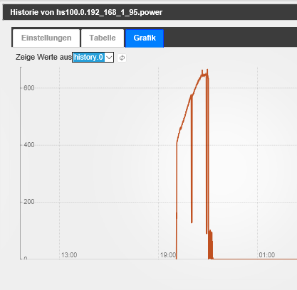

                  Trockner wurde 20:06:55 eingeschaltet und während des Knitterschutzus ausgeschaltet 22:21:00. Während des Trochnens fällt der Wert zeitweise auch auf 80Watt oder so ab, nicht nur während des knitterschutzes.
                  also kurz nochmal zu meinen problem / konfig:
                  -Ich hole alle 30sekunden den wert der steckdose ab.
                  -Wenn der Trockner fertig ist, bekomme ich unendliche viele Meldungen da ich ja der Grenzwert jeweils immer unterschritten wurde. ( da der trockner in den knitterschutz geht)
                  Ich habe mich an die Waschmaschinenvorlage gewagt, aber ich glaube ich bin einfach zu doof dafür… Im prinzip funktioniert es ja schon, bis auf die zu vielen Meldungen.
                  Könnte man nicht am Schluss noch irgendwie eine Flag einbauen, die die Meldung nur einmal schickt, wenn der Grenzwert (zb 5 mal um wirklich sicher zu sein) unterschritten wird.
                  So einen Drop auf 0 Watt kann ich bei mir bisher nicht feststellen, wobei ich nur alle 30 sek den wert bekomme, ob dazwischen mal die 0Watt vorkommt kann ich nicht sagen, denke aber nicht, da das ding ja immer ein wenig strom braucht.
                  Die Meldung mit den 20 Minuten ist für mich nicht wichtig. Der Trockner wird eigentlich immer von 0 Watt gestartet.
                  schönes Wochenende euch ;)
