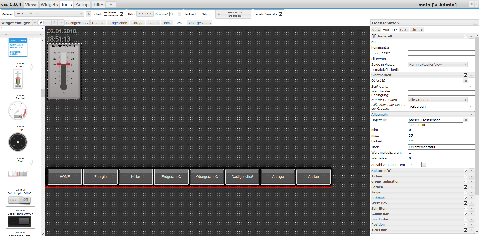

    Hallo liebes Forum.
    Ich bin noch ziemlich neu hier und versuche mich gerade etwas im Iobroker einzuarbeiten. Ich habe zum Test und zum ausprobieren mal ein Projekt mit ein paar Views angelegt und mal ein paar kleine Widgets eingefügt.
    Nun habe ich das Problem das ich im Editor ein Widget für das Anzeigen einer Temperatur eingefügt und auch angepasst haben. Die Temperatur wird auch korrekt angezeigt.
    Leider ist das Widget dann in der Webansicht und auch auf dem Tablet nicht sichtbar.
    Muß ich noch irgendwas einstellen das es sichtbar wird? Das Wetter-Widget was ich eingefügt habe wird angezeigt.
    Habe mal einen Screenshot angehängt.

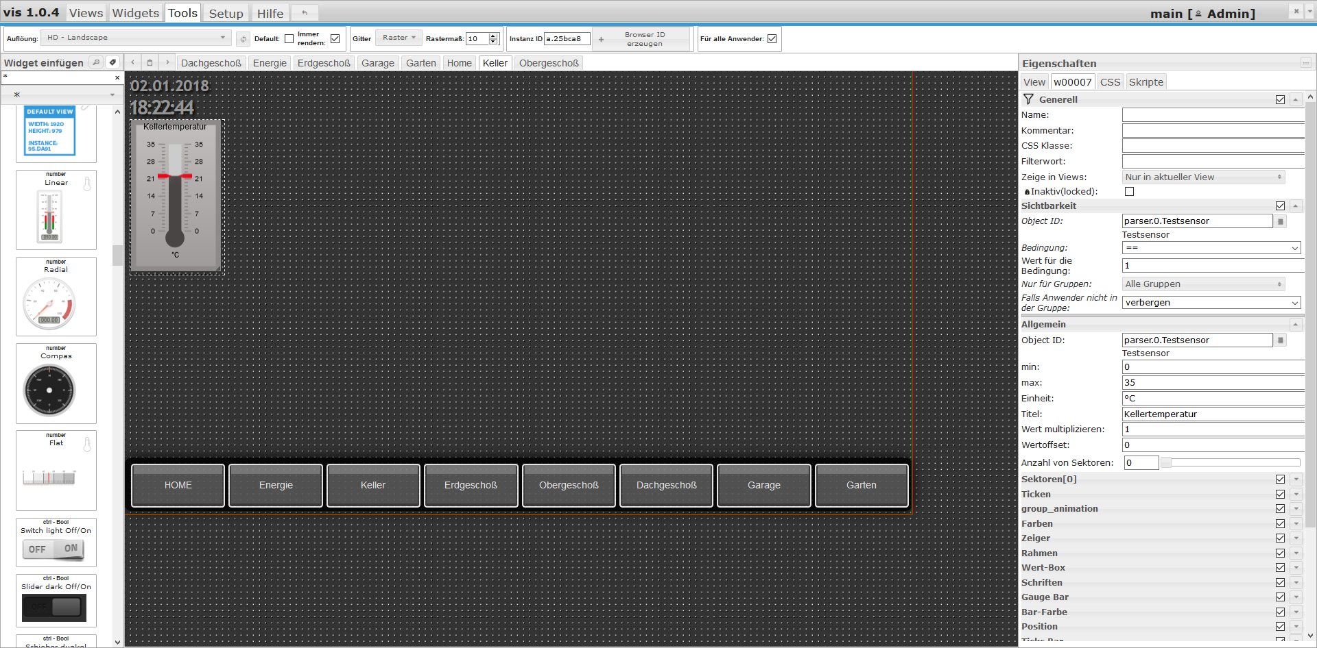

    • R Offline
      R Offline
      RappiRN
      Mach mal bitte das Feld Objekt ID unter Sichtbarkeit leer. Mit dieser Einstellung wird das Widget momentan nur angezeigt, wenn dieser Wert =1 ist.

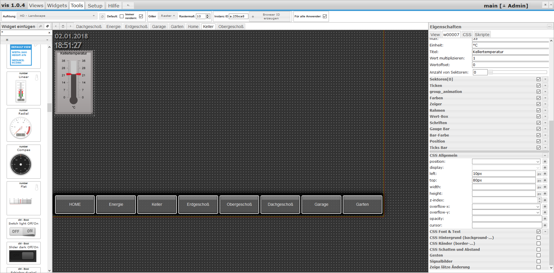

          Zeige mal bitte nochmal den Screenshot nach deiner Änderung!
          Enrico
          • HomoranH Nicht stören
            bitte auch den Sektor css allgemein
                Sieht alles gut aus.

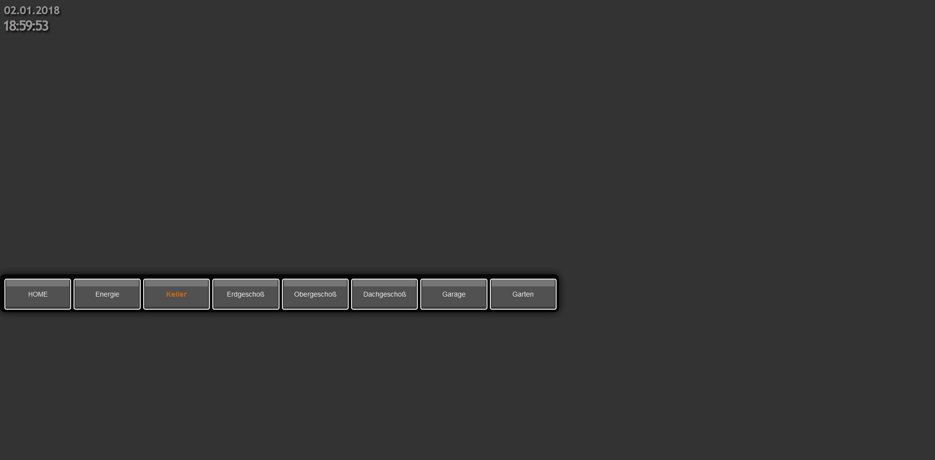

                • longdon78L Offline
                  longdon78L Offline
                  longdon78
                  Habe es mal verschoben, ändert aber nichts.
                  So sieht es dann aus:
                    letzte Hoffnung wäre löschen und neu reinsetzen.
                    Mein anderer Verdacht war, dass der Z-Index nicht passte.
                    der ist gar nicht ausgefüllt, stell den mal auf +5
                    Wenn das auch nichts hilft, bitte Widget löschen und neu anlegen
