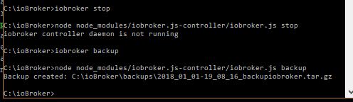

    zuerst vielleicht ein paar Angaben zu mir. Ich habe bisher mit der CCU2 und Mediola AIO Creator gearbeitet. Da die Hausautomation für mich völlig neu war/ist habe ich natürlich als „Quereinsteiger“ viel googeln und lesen müssen und bin dabei immer wieder auf den iobroker gestoßen. Am Anfang sah der iobroker für mich als nicht geeignet aus, da ich keine Programmierkenntnisse habe, bis auf ein wenig Basic und DOS aus den 80igern :D . Ich habe es nun vor ca. 2 Monaten mal mit dem iobroker unter Windows versucht und festgestellt das man mit viel lesen Erfolge haben kann. Jetzt habe ich mir einen Raspberry PI3 zugelegt und konnte diesen auch in Betrieb nehmen, iobroker und pivccu. Installiert habe ich den download von der iobroker Seite mittels win 32disklmager. Für den Umzug vom iobroker von meinem Windows Rechner auf den Raspby habe ich nun im Forum gelesen das man eigentlich beim Windows iobroker nur ein Backup machen muss und dieses per restore dann auf dem Raspby einlesen braucht. Das versuche ich jetzt seit über einer Woche mit nur mäßigen Teilerfolgen. Im Anhang mein letzter Versuch, vielleicht kann mir hier jemand helfen. Ich bitte aber um Nachsicht bzw. eine möglichst ganz einfache Beschreibung da der Raspby völlig neu für mich ist und ich von der Windows Welt komme und die Konsolenwelt absolut neu für mich ist. Würde gerne meine in Win erstellten views übernehmen und nicht nochmal neu machen müssen. War für mich als Anfänger sehr aufwendig und schweißtreibend ….............
    Vielen Dank schon mal
    Stefan
    p.s. der pivccu Teil läuft einwandfrei. Alle Geräte sind da, die Programme laufen und lassen sich auch über meine Mediola Fernbedienung (würde nur gerne kompl. auf iobroker wechseln) steuern. Hier war das einspielen des Backup der ccu2 kein Problem.
    Backup aus win über die Eingabeaufforderung aufgerufen/erstellt
    Backup über filezilla auf den raspby kopiert/verschoben
    Restore über putty versucht einzulesen

      Ich bin mir nicht ganz sicher, aber die erste Fehlermeldung nach dem Restore ist, dass ioBroker nicht läuft. Hast du es mal versucht, ohne ioBroker zu beenden?
      Enrico
      • HomoranH Nicht stören
        @RappiRN:
        Ich bin mir nicht ganz sicher, aber die erste Fehlermeldung nach dem Restore ist, dass ioBroker nicht läuft. `
        Das ist keine Fehlermeldung sondern ein Check!
        läuft nicht -> OK; kann weitermachen!
        Welche Version des js-Controllers hast du?
        Diese Fehlermeldung sollte mit dem 1.2.1 gefixt sein.

            O.K. wenn ich Euch beiden jetzt richtig verstehe erstmal die Version vom js-Controller prüfen, es muss die 1.2.1 installiert sein. Wenn das sichergestellt ist und restore nicht die views auf den raspby mitnimmt nochmal den restore bei laufenden iobroker versuchen. Hatte iobroker auf stop gesetzt weil ich das im Forum so in den Beiträgen gelesen habe.

              Der restore funktioniert nur bei ausgeschalteten iobroker
              Demzufolge sudo iobroker stop ist richtig!
              Bitte zuerst frage von Homoran beantworten
              ` > Welche Version des js-Controllers hast du?
              Diese Fehlermeldung sollte mit dem 1.2.1 gefixt sein. `
                Miko
                so habe den js controller 1.2.0 gehabt. Habe dann im Forum gesucht wie man den updaten kann und bin nach dieser Anleitung vorgegangen.
                sudo iobroker update verlief ohne weitere Meldungen
                nach sudo iobroker upgrade kam allerdings noch eine Fehlermeldung: cannot write file ….. vielleicht kann hier noch jemand was dazu sagen wie kritisch diese Meldung ist.
                Lasse ich mir im iobroker admin im Reiter host den js anzeigen scheint aber alles gut zu sein
                Ich habe dann nochmal restore meines unter WIN iobroker erstellten backup ausgeführt. Es wurden eine Menge Dateien im Konsolenfenster (raspby) geschrieben und nach etwas längerer Zeit war er ohne Fehlermeldung fertig. Habe dann den iobroker im Webbrowser (Firefox)gestartet , in den HM-rega und HM-rpc Adaptern habe ich die IP Adresse anpassen müssen da hier noch die IP der WIN iobroker Config mit der CCU2 von IQ3 enthalten war. Durch pivccu hat die virtuelle CCU eine andere IP. War aber kein Problem, läuft. Im cloud Adapter stehen auch die "richtigen" Geräte. Was noch nicht hingehauen hat ist das auch mein WIN iobroker Projekt mit meinen views auf den raspby übertragen wurde. Im Raspby sind nach wie vor nur ein Projekt Demo und main enthalten. Da muss ich heute Nachmittag nochmal schauen.
