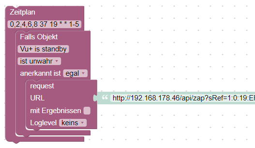

    Hi
    ich wäre der Meinung, dass folgender Code im Anhang genau einmal ausgeführt wird, und dann erst wieder am kommenden Tag, oder? (ok, ich führe ihn mehrmals um 19:37 aus um sicher zu gehen, dass es geklappt hat)
    aber das problem ist, das script läuft danach einfach weiter und weiter und weiter.
    jetzt um 20:20 sogar noch, hat er den befehl (Senderwechsel) weiter ausgeführt.
    code ansicht:
    schedule("0,2,4,6,8 37 19 * * 1-5", function () {
      on({id: "vuplus.0.VuPlus.STANDBY"/*Vu+ is standby*/, val: false}, function (obj) {
        var value = obj.state.val;
        try {
          require("request")('http://senderwechseladresse').on("error", function () {console.error(e);});
        } catch (e) { console.error(e); }
    fehlt da wo ein exit oder stop script?
    Danke :)

      Du hast hier einen Trigger im Trigger, das geht nicht!
      Nimm statt des inneren Triggers einen falls-Block und stell da die gleiche Bedingung wie im inneren Trigger ein, dann sollte das funktionieren!
      Bei Blockly bitte immer den Export (am besten in Code und Spoiler-Tags) bereitstellen, dann kann man schneller was korrigieren! :D

        Hi
        danke für deine Hilfe erst mal :)
        hab bislang blockly noch nie verwendet, bin ein copy&paste script kiddy im großen und ganzen wenns um javascript geht.
        sollte das jetzt so stimmen?
        geht jedenfalls nun :)
        Danke!
        bin aber draufgekommen dass ich noch ein ok für timeshift beenden hinterherschießen muss
        schedule("4,8 37 19 * * 1-5", function () {
        if (getState("vuplus.0.VuPlus.STANDBY").val == false) {
        try {
        require("request")('http://senderzumumschalten').on("error", function () {console.error(e);});
        console.log("request: " + 'http://senderzumunschalten');
        [2007_blockly2.png](/assets/uploads/files/2007_blockly2.png)

          So könnte das klappen! :)
