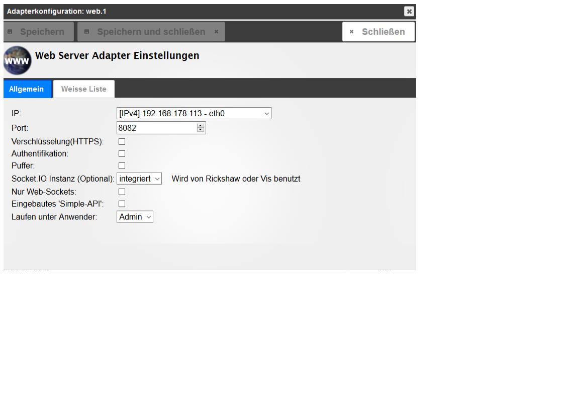

          Wie sieht die Konfig des web.0 aus?
          Bitte screenshot
          Rainer
          • A Offline
            A Offline
            assz
            Gruß Andreas
            Wo finde ich Web.0 ?
            Sorry…bin noch Anfänger
            • HomoranH Nicht stören
              Sieht alles gut aus, wenn du nur von der 113 drauf willst!
