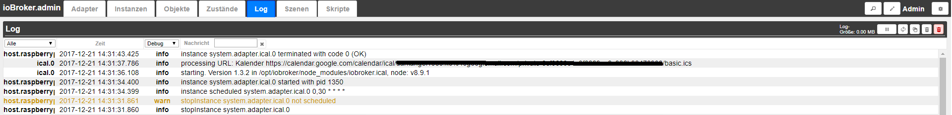

    im Log sieht es eigentlich gut aus:

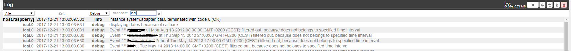

    Nur es werden nicht alle Termine angezeigt. Am Samstag habe ich zum Beispiel einen Termin "Weihnachtsmarkt" drinstehen, dieser wird aber nicht angezeigt. Wenn ich nach "Weihnachtsmarkt" im log auf den raspberry suche, kommt nur folgende Zeile:
    2017-12-21 13:00:03.507  - debug: ical.0 Event " " Weihnachtsmarkt at Sun Dec 04 2016 16:30:00 GMT+0100 (CET) filtered out, because does not belongs to specified time interval
    Wenn ich den Link - welche im ical-Adapter eingetragen ist - im Browser aufrufe, lädt er mir die .ics herunter und ich finde dann auch meinen Termin für Samstag.

      Leider hast du den log sehr kurz abgeschnitten.
      Die Meldung zu deinem Weihnachtsmarkt ist eigentlich eindeutig:
      @tööö:
      2017-12-21 13:00:03.507  - debug: ical.0 Event " " Weihnachtsmarkt at Sun Dec 04 2016 16:30:00 GMT+0100 (CET) filtered out, because does not belongs to specified time interval `

        Der Rest vom Log sieht ähnlich aus, also er liest einen Haufen Einträge ein, welche aber alle "filtered out, because does not belongs to specified time interval"
        Ich habe aber jetzt am Samstag auch ein Weihnachtsmarkt-Eintrag drin, dieser wird leider gar nicht eingelesen.
