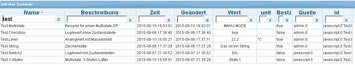

    Die Darstellung der Zustände finde ich als recht unübersichtlich in den ersten 3 Spalten mit teils redundanten Informationen. Außerdem fehlt mir die Anzeige einer Beschreibung und der Masseinheit. "Beschreibung" und "Masseinheit" sind zwar keine Zustände, das ist "Name" allerdings auch nicht. Im Reiter "Objekte" findet man dafür den Zustand "Wert" inklusive Maßeinheit.
    Für eine übersichtlichere Darstellung habe ich zum Test die Datei "adminStates.js" mal modifiziert:
    Die Anzeige einer Spalte "Beschreibung" sollte auch dazu animieren, Beschreibungen zu den Objekten zu erstellen, was die Vergabe kurzer und trotzdem eindeutiger Namen ermöglicht.
    Um Eure Meinung dazu wird gebeten !

          @Homoran:
          Wenn die Bezeichnung des Datenpunktes (=Name) nur kurz und knackig gehalten wird, bekommt man in den Auswahlmenüs (z.B. bei vis) auch nur diese kurze Bezeichnung angezeigt, wobei gerade da aussagekräftige Namen notwendig sind. `
          Da ich die Beobachtung und Änderung von Werten / Zuständen ohnehin nur im Browser am PC vornehme, genügen mir die Filter- und Sortiermöglichkeiten des Reiters "Zustände" (inkl. Beschreibung).
          filename="Zustände_Aussen.JPG" index="0">~~
          Die aufwändige Erstellung von Visualisierungen möchte ich mir sparen.
