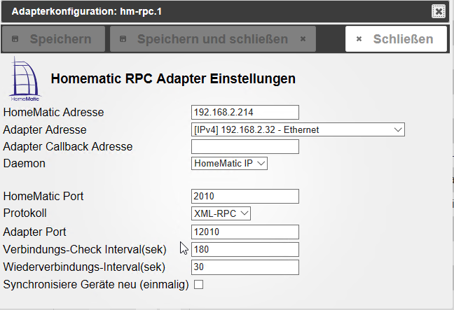

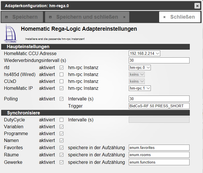

            Poste bitte mal einen Screenshot der Konfig des hm-rpc-Adapters.

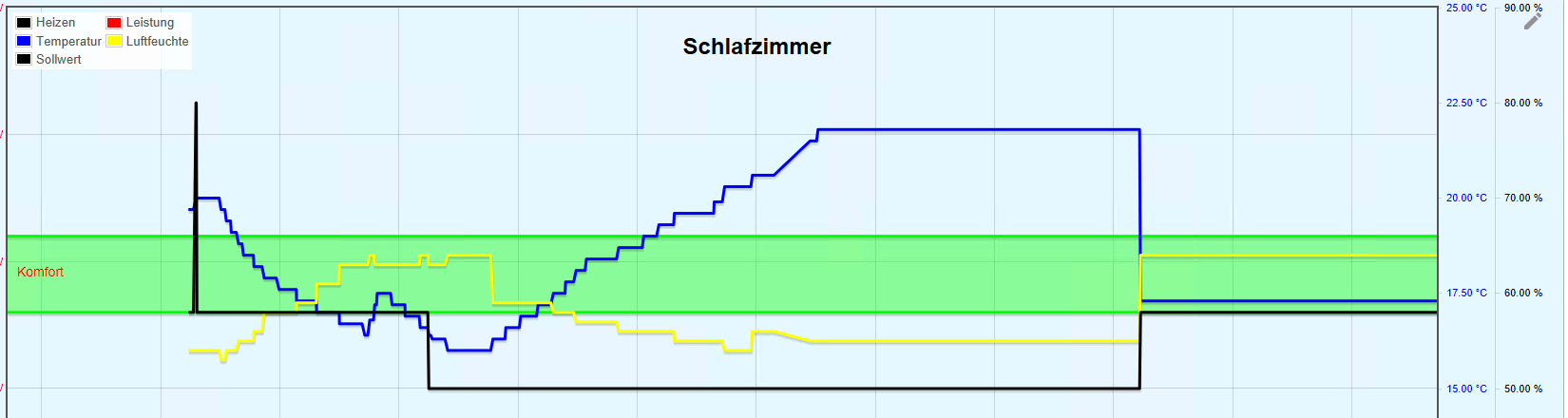

              Wie du hier sehen kannst, sind die Werte über lange Zeit gleich geblieben. Eigentlich hätte der Sollwert (sw) um 20:00 Uhr automatisch auf 17 °C springen müssen. So ist es im HmIP-WTH-2 eingestellt. Das hat er wohl auch gemacht, nur landen die Werte nicht in der History/im Plot.
              Seltsamerweise scheint der Script noch zu funktionieren. Wenn ich den Sollwert am Gerät hochstelle, schaltet die Steckdose…
              Das sind die beiden Adapter.
              Die IPs passen.
