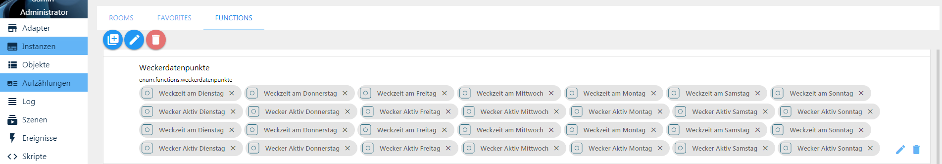

                    Zusätzlich musst du die Weckerdatenpunkte dann noch in den Aufzählungen anlegen denn dort "überwacht" sie das Script und setzt bei Änderung das Schedule neu.
                     ![2417_screenshot_weckerdatenpunkte.png](/assets/uploads/files/2417_screenshot_weckerdatenpunkte.png)
                    Alternativ könntest du die einzelnen Datenpunkte aber auch über einen bzw. mehere On-Subscriptions "überwachen" finde ich persönlich jedoch nicht so schön.
