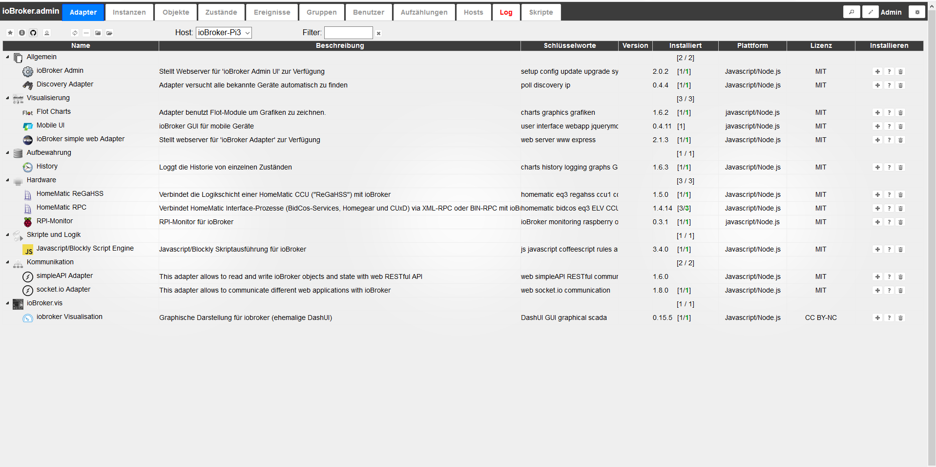

    Ich hab auf meinem Raspi 3 IoBrocker mit Hilfe das Images neu installiert. Nur leider sind jetzt fast alle Adapter nicht mehr vorhanden also die auf der Seite Adapter.
    Wie bekomme ich die denn wieder?
    • HomoranH Offline
      HomoranH Offline
      Keine Panik, die sind nicht weg, die sind nur woanders ;-)
      Die von dir angezeigte Liste ist "nur" die Liste verfügbarer Adapter. Alle bereits installierten werden dir weiterhin angezeigt.
      Im allgemeinen ist das ein Zeichen, dass der ioBroker nicht ins Internet kann, um die aktuelle Liste zu laden.

        OK das kann eigentlich nicht sein. Internet ist schon vorhanden. Hab mitlerweile auch alle wieder nachdem ich das Image nochmal neu installiert habe. Nun kann ich aber keine Adapter Installieren bekomme immer Fehlermeldungen.

            Ich konnte YAHKA mitlerweile installieren es Funktioniert auch soweit bekomme aber denoch Fehlermeldungen wenn ich versuche den Logitech Adapter zu intallieren.
