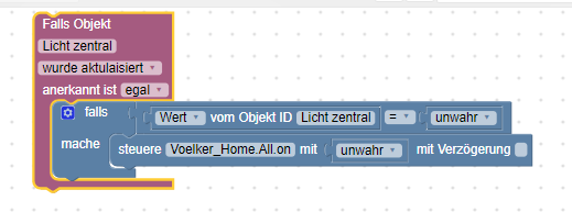

    Ich habe in meiner KNX Anlage eine GA, mit der ich alle Lichter ausschalten kann.
    Jetzt wollte ich auch alle Hue Lampen damit ausschalten, aber irgendwie will das nicht so ganz. Das ganze sollte mit einem Blockly Script realisiert werden.
    Frage:
    Ich dachte im Hue Adapter wäre der Wert
    Bridge_name.All.On
    das, was ich auf "unwahr" setzen muss.
    Aber er schaltet ja nicht alle Lampen aus :(
    Lustigerweise schaltet er eine im Flur aus. Hab nur keine Idee wieso genau diese….
    Wo ist der Trick?

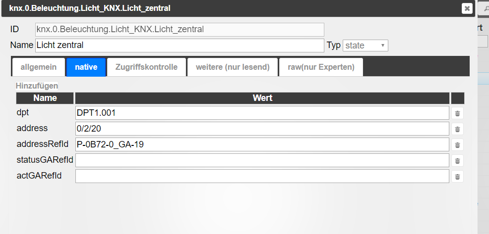

          Moin, ich meinte eher die Hue Datenpunkte.
          Matze
          • Merlin123M Offline
            Merlin123M Offline
            Merlin123
            Die da?

                  • MatzebhvM Offline
                    MatzebhvM Offline
                    Matzebhv
                    Moin,
                    ich gehe jetzt mal davon aus, dass der DP Licht zentral richtig gesetzt wird.
                    Ersetze bitte mal im Logikteil "schreibe Objekt ID" durch "steuere Objekt ID
                      Merlin123M Offline
                      Merlin123
                      Danke!
                      Geht :)
