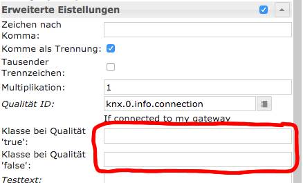

      Hallo Zusammen,
      leider habe ich noch keine Antwort zu meinem Problem bekommen, oder hat das noch niemand benutzt ? Zum besseren Verständis hier noch mal ein Bild der erweiterten Einstellungen die benötigten Felder habe ich markiert. Bis jetzt bin ich noch nicht dahinter gekommen was hier einzufügen ist.

          Ich habe es so verstanden, dass du z. B. selber CSSs anlegen kannst und dort bestimmte Klassen mit eigenen Styles anlegst.
          Dann kannst du ein Gerät oder ein Objekt zuweisen unter "Qualität ID".
          Wenn dieses Object/Gerät dann den Zustand "true" hat, dann bekommt dein Widget die classe von true und respektive bei false die Klasse von false.
          Du kannst also somit das aussehen des Basic Numbers Widget durch ein weiteres Gerät einfach anpassen, wenn du mit CSS dieses definierst.
          Ich muss aber gestehen, dass ich keine Lust hatte es auszuprobieren, hatte es aber so verstdanen.

            Das es sich um CSS Klassen handelt habe ich auch schon gedacht, leider habe ich es aber nicht geschafft das widget in Abhängigkeit eines states damit zu ändern z.B. die Hintergrundfarbe. Deshalb suche ich nach einem funktionierenden Beispiel.
            Was ich damit bezwecken möchte ist das bei einer Verbindungsunterbrechnung eines Teilnehmers die angezeigten Werte alle farblich markiert werden.

                  Hmm, es gibt die valuelist Widgets. Evtl. kommst Du damit weiter. Siehe Bild. Da gibt es einige.
                  Ansonsten habe ich es so gelöst:
                  Ich habe per javascript htmlcode erzeugt und diesen in ein eigenes object geschrieben. Da bist du ja komplett frei und kannst machen, was du willst. Also bunter text, hintergrund, font usw. Halt alles was spaß macht.
                  Und dann habe ich einfach ein normales html widget genommen und dann das Object darin einfach eingefügt. Und schwups, ist der html code drinnen. Gibt es eine Änderung, erscheint diese sofort in vis.
