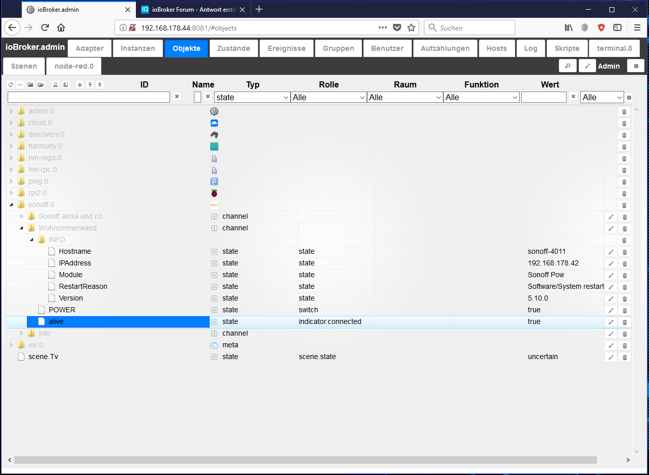

        Hallo, ich habe jetzt einen Sonoff POW geflasht mit Tasmota und via Sonoff Adapter eingebunden. Mir wird aber der Stromverbrauch oder aktuelle Leistung nicht angezeigt. (siehe anhang)
        Hab beim flashen nur deutsch instaliert.
        mfg

                  … ich hatte das selbe Problem. Hab dann die englische Version geflasht und siehe da, es funktionrte.
                  sg
                  Mario

                    Hallo Mario, han die gleichen Probleme. Kannst du deine Aussage "die englische Version" mal etwas konkretisieren.

                      ich habe mich nach dieser Anleitung gehalten –-> https://github.com/arendst/Sonoff-Tasmota/wiki/Upgrade
                      Also zuerst diese bin geladen … http://sonoff.maddox.co.uk/tasmota/sonoff.bin
                      Dann über OTA upgedated … http://192.168.1.xx/up ... Upgrade by file upload ... Durchsuchen ... bin auswählen ... Start upgrade
                      Nach dem Neustart war die Oberfläche dann auf Englisch und sämtliche Daten des POW sind im ioBroker angekommen.
                      SG
                      Mario

                        Hi Mario, hat bei mir auch einwandfrei funktioniert. Herzlichen Dank für deinen Tipp

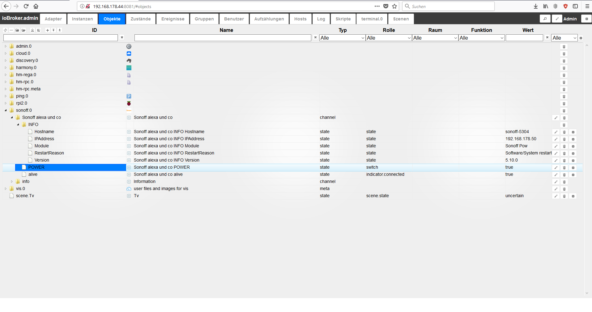

                              so erstmal danke nochmal für den Tipp, hat geklappt. Mir werde die Werte jetzt im IOBroker angezeigt, aber jetzt habe ich das Problem das der Sonoff POW nicht über Alexa eine und ausschaltet. zwar ändert sich der Wert im broker auf true und false, aber der Sonoff selber schaltet nicht.
                              mfg
