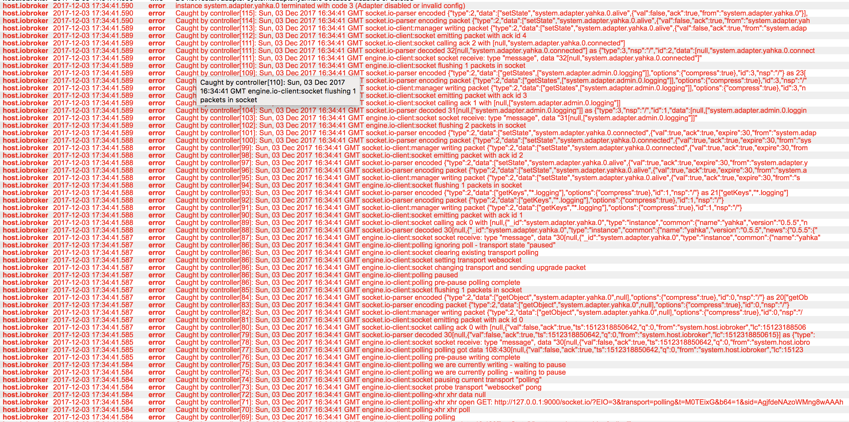

    Hi zusammen,
    ich betreibe iobroker in einem Docker Container auf ner Synology. Habe jetzt das Image des Containers aktualisiert (buanet/iobroker).
    Seitdem funktioniert der yahka Adapter nicht mehr. Habe den Adapter schon neu installiert hilft aber auch nicht. Adapter wirft Fehler (siehe Screebshot) ist dann grün, Bridge wird aber in Homekit nicht gefunden:
    ![](</s><URL url=)<link_text text="https://uploads.tapatalk-cdn.com/201712 ... 6163ad.jpg">https://uploads.tapatalk-cdn.com/20171203/6a8f437213c50c1fd2db60a2b26163ad.jpg</link_text>" />

      @sebastian.eberle:
      Hi zusammen,
      ![](</s><URL url=)<link_text text="https://uploads.tapatalk-cdn.com/201712 ... 6163ad.jpg">https://uploads.tapatalk-cdn.com/20171203/6a8f437213c50c1fd2db60a2b26163ad.jpg</link_text>" /> ` ~~Hallo,
      könnte ein Problem mit der Namensauflösung sein. Da hat sich nämlich offensichtlich bei Docker was verändert. Ich würde mal versuchen über die Datei etc/hosts im Container sowohl den Namen der DS als auch den Namen des Containers aufzulösen. Siehe auch die letzten Posts im Thread mit der Installationsanleitung zum Docker Image.
      MfG,
      André
      Gesendet von meinem Smartphone mit Tapatalk~~

        sebastian.eberle
        habe das hosts file angepasst. Leider keine Besserung siehe Screenshot. Sonst noch jemand ne Idee?
