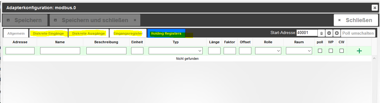

      ich würde gerne meine Klimageräte über Alexa steuern. Die Klimageräte werden über ein CompTrol Interface entweder über Webseite oder APP gesteuert. Das CompTrol Interface verfügt aber auch über ein modbus Interface, damit müsste das mit dem Modbus Interface und dem Cloud Adapter meines Verständnis nach eigentlich funktionieren. Wenn dem nicht so ist bitte gleich bremsen, dann kann ich mir den Aufwand sparen.
      Der Modbus Adapter ist installiert und er scheint auch mit dem CompTrol über RTU via TCP sprechen zu können.
      Ich verstehe aber nicht was ich bei den Eingängen, diskreten Eingängen oder Holding Registern eintragen muss damit ich Bsp. die Temperatur auslesen kann oder die Geräte ein/ausschalten kann.
      Dem Handbuch von dem CompTrol liegen einige Tabellen bei. Das sieht auch nicht übermäßig schwierig aus. Ich hänge diese mal unten an. Vielleicht kennt sich damit ja jemand aus. Was mir nicht klar ist wie/ wo die Register im Modbus Interface eingetragen werden müssen (diskrete Eingänge, Holding Register, usw… ) /wie ich diese Werte erfahre.
      Hat jemand damit Erfahrung? Gerne auch professionelle Anbieter.

        ok, hat sich erledigt, ich habe die register alle ausgelesen und dann geschaut wo die werte zufinden sind die ich benötige..
        im nachhein habe ich dann auch die Adressberechnung in dem tool von mitsubishi verstanden.
        Gerät und Register müssen auf 0 gesetzt werden. Nur der Bus musste bei mir von 0-3 geändert werden. (Sofern nur je ein gerät an je einem bus hängt).
        damit ergab sich dann für mich folgende modbus einträge:
        (fehlerangabe fehlt noch, die baue ich evtl. noch ein)

        • C
          ChrisTTian667 last edited by
          könntest Du vielleicht mal einen Screenshot von den Einstellungen des ModBus Adapters machen? Ich scheitere bereits am Verbindungsaufbau zum CompTrol.

            • T
              thenorth @sabix last edited by
              @sabix
              Ich versuche mein Comptrol4Web auch über Modus auszulesen und zu steuern bekomme jedoch keine Verbindung aufgebaut. Könntest du nochmal Screenshots von deinen Einstellungen senden?
              Vielen Dank und Grüße aus dem Norden
