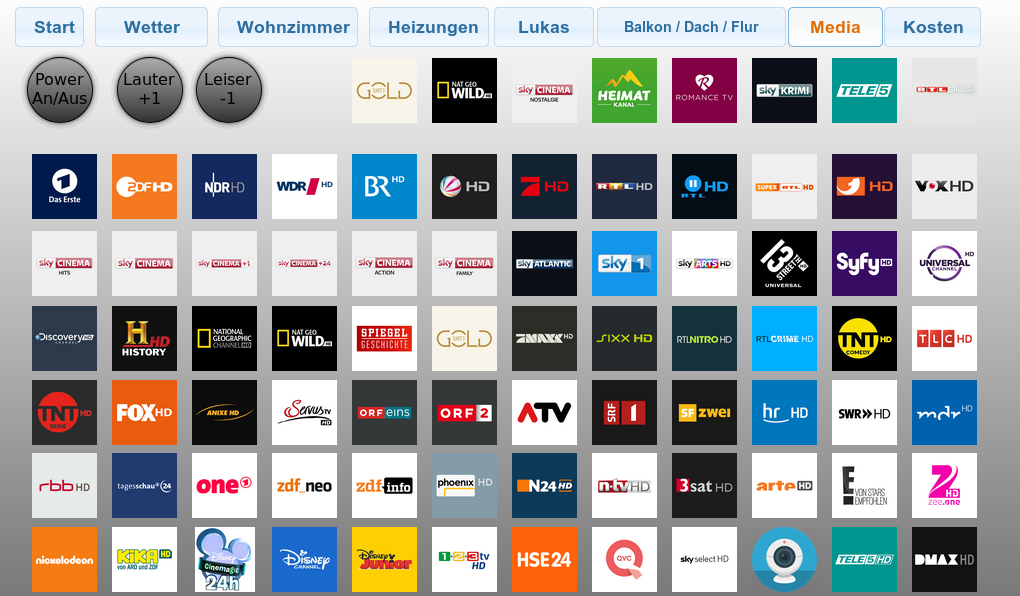

    Wer kennt sich mit den Befehlen für die Dreamboxen aus? Gibt ja diverse Befehle https://dream.reichholf.net/wiki/Webinterface_Befehle aber ich schaffe es nicht mit einem einzigen Befehl.
    Ausserdem möchte ich eigentlich gerne auf Tastendruck die Tagesschau programmieren. Die addTimer Doku ist leider noch sehr lückenhaft.
    Kennt sich jemand damit aus? Wie finde ist die korrekte URL für die Befehle raus? Hab auf verschiedenen Seiten widersprüchliche Infos dazu gefunden.

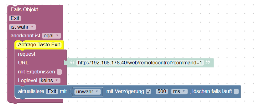

      Hallo mrMuppet,
      ich mach das mit Blockly.
      und hier der Export dazu:
       <xml xmlns="http://www.w3.org/1999/xhtml"><block type="on" id="Nolr8sZkm^hI]vz]~`2w" x="-637" y="-162"><field name="OID">javascript.0.Dreambox.Exit</field>
          <field name="CONDITION">true</field>
          <statement name="STATEMENT"><block type="comment" id="[qHp=YFEOGFiMs@ePGJt"><field name="COMMENT">Abfrage Taste Exit</field>
              <next><block type="request" id="+8Voo-fCQ8#6QmZ.Y0uI"><mutation with_statement="false"></mutation>
                  <field name="WITH_STATEMENT">FALSE</field>
                  <value name="URL"><shadow type="text" id="Xl#YJ.%=I~#l6C+S(FMU"><field name="TEXT">http://192.168.178.40/web/remotecontrol?command=1</field></shadow></value>
                  <next><block type="update" id="72uAAXPZ@J#vLE)iX;6*"><mutation delay_input="true"></mutation>
                      <field name="DELAY_MS">500</field>
                      <field name="UNIT">ms</field>
                      <value name="VALUE"><block type="logic_boolean" id="Zc74EZT/8Ry#KfjVi-wO"><field name="BOOL">FALSE</field></block></value></block></next></block></next></block></statement></block></xml>
      Im view benutze ich das hqwidget On/Off um den Datenpunkt zu schalten.
      hier der Export für das Widget
      ! [{"tpl":"tplHqButton","data":{"g_fixed":false,"g_visibility":true,"g_css_font_text":true,"g_css_background":false,"g_css_shadow_padding":false,"g_css_border":false,"g_gestures":false,"g_signals":false,"visibility-cond":"!=","visibility-val":1,"visibility-groups-action":"hide","oid":"javascript.0.Dreambox.Exit","min":"false","max":"true","iconName":"","btIconWidth":"0","offsetAuto":"true","leftOffset":"0","topOffset":"0","timeAsInterval":"true","infoLeftFontSize":"12","infoFontRightSize":"12","infoLeftPaddingLeft":"15","infoLeftPaddingRight":"50","infoRightPaddingRight":"15","signals-cond-0":"==","signals-val-0":true,"signals-icon-0":"/vis/signals/lowbattery.png","signals-icon-size-0":0,"signals-blink-0":false,"signals-horz-0":0,"signals-vert-0":0,"signals-hide-edit-0":false,"signals-cond-1":"==","signals-val-1":true,"signals-icon-1":"/vis/signals/lowbattery.png","signals-icon-size-1":0,"signals-blink-1":false,"signals-horz-1":0,"signals-vert-1":0,"signals-hide-edit-1":false,"signals-cond-2":"==","signals-val-2":true,"signals-icon-2":"/vis/signals/lowbattery.png","signals-icon-size-2":0,"signals-blink-2":false,"signals-horz-2":0,"signals-vert-2":0,"signals-hide-edit-2":false,"descriptionLeft":"Exit","caption":"EXIT","usejQueryStyle":false,"testActive":false,"visibility-oid":"hm-rega.0.4495","lc-type":"last-change","lc-is-interval":true,"lc-format":"","lc-position-vert":"top","lc-position-horz":"right","lc-offset-vert":0,"lc-offset-horz":0,"lc-font-size":"12px","lc-font-family":"","lc-font-style":"","lc-bkg-color":"","lc-color":"","lc-border-width":"0","lc-border-style":"","lc-border-color":"","lc-border-radius":10,"pushButton":true,"lc-is-moment":false,"lc-zindex":0},"style":{"left":"655px","top":"164px","font-weight":"bolder","font-size":"x-large","width":"70px","height":"70px"},"widgetSet":"hqwidgets"}]
      Ciao, Gerhard

        Hast du irgendwo ne Übersicht über die möglichen Befehle? Deine Schreibweise mit````

          Die Werte die ich schicke hab ich von der verlinken Seite aus deinem Post.
          Woher die Syntax stammt die ich schicke? Keine Ahnung mehr wo ich das gefunden hab. Mit dem Thema "Timer" hab ich mich bis jetzt noch nicht wirklich auseinander gesetzt.
