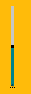

    So sieht es aus wenn ich den Slider auf das View ziehe.
    So siehts dann aus wenn ich die Eigenschaften 'high' und 'width' eingegeben habe

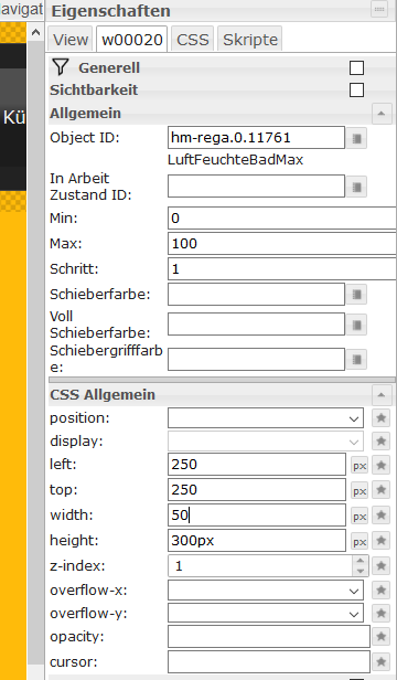

    Hier noch die Einstellungen
    Hat das Widget einen Fehler oder mach ich da was falsch?

      @PapaChriLo:
      Hat das Widget einen Fehler oder mach ich da was falsch? `
      Ich habe die Metro-Widgets zwar nicht geschrieben, kann mir aber gut vorstellen, dass gar nicht beabsichtigt ist, dass die Slider in der Breite anpassbar sind - denn dann passen sie nicht mehr zum Metro-Style. Das ist eben das Korsett, dass man tragen muss, wenn man einen Style nutzen möchte ;-)
      Also Antwort: Das Widget hat keinen Fehler und du machst auch nichts falsch; es ist einfach nicht vorgesehen.

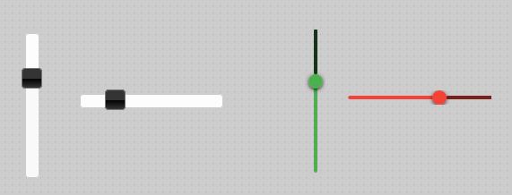

          Nimm die Standard-jqui-Slider und schreibe dir eigene CSS Klassen dafür, damit kannst du (fast) alles erreichen. Allerdings müsstest du dich dazu mit CSS auskennen. Wenn nicht, bist du auf die gebotenen Slider-Formen (jqui, Metro, Material Design) angewiesen.
          Links sind die Standard-Slider, rechts die gleichen mit CSS manipuliert (Material Design Style).
          Mehr Infos hier: http://forum.iobroker.net/viewtopic.php … der#p86491
          und hier http://forum.iobroker.net/viewtopic.php … ial+design
          Bitte nur als Ideen sehen, nicht als Aufforderung den Material Design Style zu verwenden.
