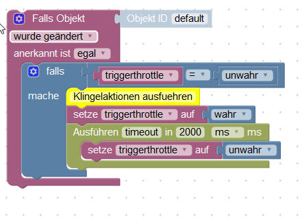

                  Machen wir mal gerade zwei Sachen an dieser Stelle, ich hatte heute noch so eine Idee das mit einer Hilfsvariable im Script zu machen.
                  Ich habe das noch nicht probiert, aber theoretisch muesste das doch so funktionieren, da die Variable ja innerhalb des Scriptes besteht und wenn der Trigger erneut ausloest durchlaeuft er nur die Bedingung mit was drin, wenn die Zeit noch nicht abgelaufen ist. D.h. alle zwei Sekunden darf jemand ein Klingeln ausloesen.
                  Wenn das grundsaetzlich richtig ist bin ich a) froh und b) frage ich mich, ob es noch elegantere Wege gibt oder einfach bessere das zu schreiben.
                  So, dass ist das eine…

                    • R Offline
                      R Offline
                      RappiRN
                      @nibblerrick:
                      Ich habe das noch nicht probiert, aber theoretisch muesste das doch so funktionieren, da die Variable ja innerhalb des Scriptes besteht und wenn der Trigger erneut ausloest durchlaeuft er nur die Bedingung mit was drin, wenn die Zeit noch nicht abgelaufen ist. D.h. alle zwei Sekunden darf jemand ein Klingeln ausloesen. `
                      Das mit der Variable sollte so stimmen. Es fehlt aber noch die eigentliche Aktion unter "Klingelaktion ausführen".
                      Wenn ich die ganzen Profis hier richtig verstanden habe, wäre es auch noch gut, wenn du den Timeout noch beendest, also in den Timeout noch den Baustein "stop Timeout"!
                      Was dein zweites Blockly angeht, verstehe ich nicht so recht auf was du da triggerst. Was ist das für ein HM-Gerät, wo man "Install_Test" triggert?

                        rantanplan
                        @RappiRN:
                        Wenn ich die ganzen Profis hier richtig verstanden habe, wäre es auch noch gut, wenn du den Timeout noch beendest, also in den Timeout noch den Baustein "stop Timeout"! `
                        Einen Timeout sollte man beenden bevor man ihn erneut aufruft. Da hast Du vollkommen Recht.
                        In dem Beispiel kann der Timeout aber nicht mehrmals aufgerufen werden.
                        Aber eine sinnvolle Aktion sehe ich da auch nicht.
                        Grüße
                        Rantanplan

                          Da ich keine CCU habe triggert der Homematictaster immer nur INSTALL_TEST statt PRESS_SHORT. Daher nehme ich das als Trigger. Funktioniert auch soweit, kein Problem.
                          Das eine ist das aktuelle Klingelscript wo RappiRN gerne die Funktion reinbauen wollte, daher habe ich das gepostet. Das ist auch das, was aktuell bei mir laeuft.
                          Das andere wo nur der Kommentar "Klingelaktion ausfuehren" drinsteht ist die Idee, die ich habe, um mehrere Trigger in kurzer Zeit anzufangen. Das hinterher an die Kommentarstelle "Klingelaktion ausfuehren" der ganze Kram der ausgefuehrt werden soll rein muss, also das, was in meinem aktuellen Script ausgefuehrt wird, ist klar. Das ist nur gerade ein Platzhalter um die Sache mit den Triggern abfangen an sich zu diskutieren, ich wollte da nicht meinen fetten Block jetzt schon reinhauen der so unuebersichtlich ist.
                          Wenn das mit dem Timeout und dem if richtig ist muss ich das ja nur hinterher in das aktuelle Script einfuegen.
                          Und den Timeout, wenn ich das jetzt richtig durchdenke, will ich ja gerade NICHT beenden, zumindest nicht, bevor er abgelaufen ist, sonst kann ich ja wieder durchgehend klingeln.
                          Wenn der Timeout abgelaufen ist, also innerhalb des if, nach dem timeout, muss ich den doch nicht extra beenden, weil er dann ja sowieso abgelaufen ist, oder muss man abgelaufene Timeouts auch noch extra beenden?
                          Kann man das jetzt verstehen, was ich bezwecke?

                            rantanplan
                            @nibblerrick:
                            Wenn der Timeout abgelaufen ist, also innerhalb des if, nach dem timeout, muss ich den doch nicht extra beenden, weil er dann ja sowieso abgelaufen ist, oder muss man abgelaufene Timeouts auch noch extra beenden? `
                            Hatte ich doch geschrieben. In Deiner Konstellation muss der Timer nicht beendet werden.
                            Dein Timer kann ja nur wieder gestartet werden wenn er beendet ist.
