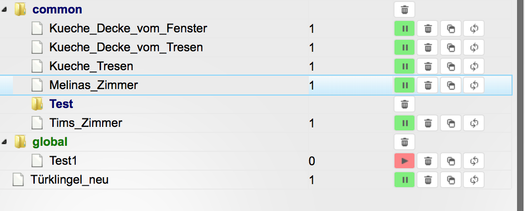

      so jetzt hab ich die komplette Neuinstallation hinter mir… (buanet/iobroker)
      und trotzdem passiert bei den Skripten nix - direkte Aktionen (Alexa, Siri, Eingaben in das Objekt) funktionieren einwandfrei)

            sind denn die Skripte wieder sichtbar?
            Rainer
            • T Offline
              totti
              ja… :?:

                      so… zumindest habe ich eine händische Lösung gefunden.
                      hab die Scripte als java-script kopiert und einen neuen angelegt den script wieder eingefügt.
                      offensichtlich legt er diesen dann richtig an... es geht! freu
                      keine Ahnung, was vorher schilfgelaufen ist...
