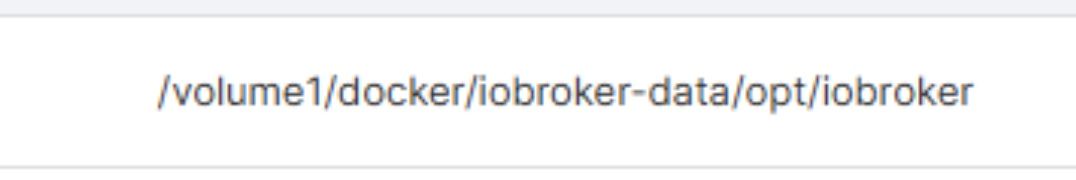

    Hallo zusammen
    Ich bräuchte mal wieder euer Schwarmwissen.
    Ich habe vor längerer Zeit meinen IOBroker neu im Container auf meiner Synology Installiert (Buanet-Image).
    Läuft alles super.
    Wenn ich über die Synology Oberfläche in die Ordnerstruktur vom IOBroker gehen möchte, ist da nichts. die Ordnerstruktur ist leer

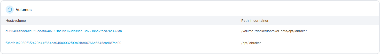

    Die Ordnerstrukturen für Home Assistant; Influx und Portainer existieren.
    Die Pfade sind aber meiner Meinung nach richtig gemountet.
    Habt Ihr eine Idee?

      @Happyuser20 sagte:
      Nein, sind sie nicht.
      Dieser Pfad gehört auf die linke Seite:
      Sodass du nur eine Zeile hast.
      Wie du es im Moment konfiguriert hast, hängen die Daten irgendwo im Filesystem unter den kryptischen IDs.

        Wenn ich dich richtig verstehe, sollte es so sein
        /volume1/docker/iobroker-data/opt/iobroker............................................................................/opt/iobroker
        und das muss weg
        a065460fbdc6ce960ee3964c7901ac7fd163df98ea13d22185e2facd74a473aa
        f05afd1c2039f3f2420d44f864ea945a0032f09b91fd90766c6545cad187ae09
        Kann ich das nachträglich noch ändern ohne alles neu zu machen?

          @Happyuser20
          Das geht, wenn man halt genau weiß, was man tut. In jedem Fall muss der Container neu erstellt werden.
          Ich würde dir aber einfach empfehlen, ein Backup zu machen, neuen Container mit der geänderten Config zu erstellen und das Backup zurückzuspielen.
