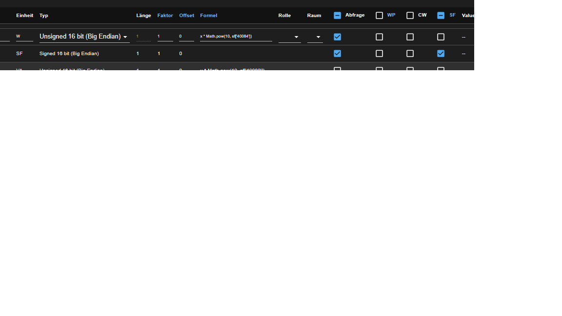

    Ah - viel mehr Info - und eine Warnung ...nicht im gleichen Block... Liegt's daran? Aber wenn ja, kann ich den "Block", in dem die Daten liegen, denn beeinflussen? Hier der dump:
    modbus.0
    	2026-08-06 16:59:56.451	debug	[DevID_1/holdingRegs/40083] Calculation result = Infinity, type = number
    modbus.0
    	2026-08-06 16:59:56.451	warn	[DevID_1/holdingRegs/40083] The used scaleFactor from address 40084 is not inside the same read block as the parameter on address 82
    modbus.0
    	2026-08-06 16:59:56.451	warn	[DevID_1/holdingRegs/40083] Please make sure to configure the read process that both adresses are read in the same block!
    modbus.0
    	2026-08-06 16:59:56.451	warn	[DevID_1/holdingRegs/40083] The current range for reading the values was from address 82 up to address 84!
    modbus.0
    	2026-08-06 16:59:56.451	debug	[DevID_1/holdingRegs/40083] Scale factor address is inside current read range = false
    modbus.0
    	2026-08-06 16:59:56.450	debug	[DevID_1/holdingRegs/40083] Scale factor address is = 40084
    modbus.0
    	2026-08-06 16:59:56.450	debug	[DevID_1/holdingRegs/40083] Formula = x * Math.pow(10, sf['40084'])

      80? 82? Die "Blöcke" sind nicht die zwei Endziffern der Registeradresse, nein? Aber wo definiert man denn die Blöcke? Das Register 40083 braucht offensichtlich für die Anzeige den Scalefaktor aus 40084... Dafür muss ich die ja auch in einem Zuge auslesen können? (Denn Sinn der Rechenanweisung habe ich verstanden. Immerhin..)
      Dieser Hinweis steht bei den Registereinträgen:

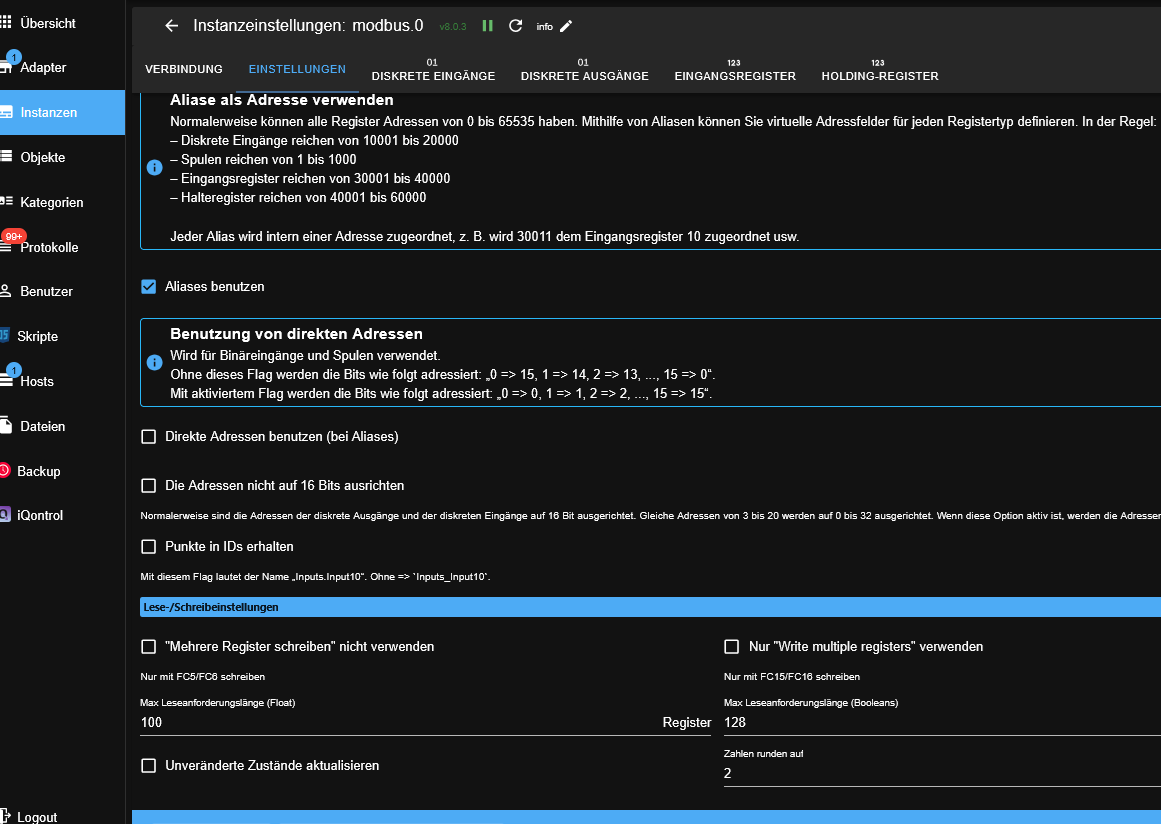

            Mach mal testweise den haken bei Alias verwenden" raus.
            Was kommt dann im log?
            • ubeckerU Online
              ubeckerU Online
              ubecker
              #24
              nimm mal den Alias raus in den Einstellungen
              Gruß Udo

                Hallo auch ubecker,
                Alias habe ich ausgehakt (an den dann auftauchenden Einstellungen nichts weiter geändert). Keine Veränderung.

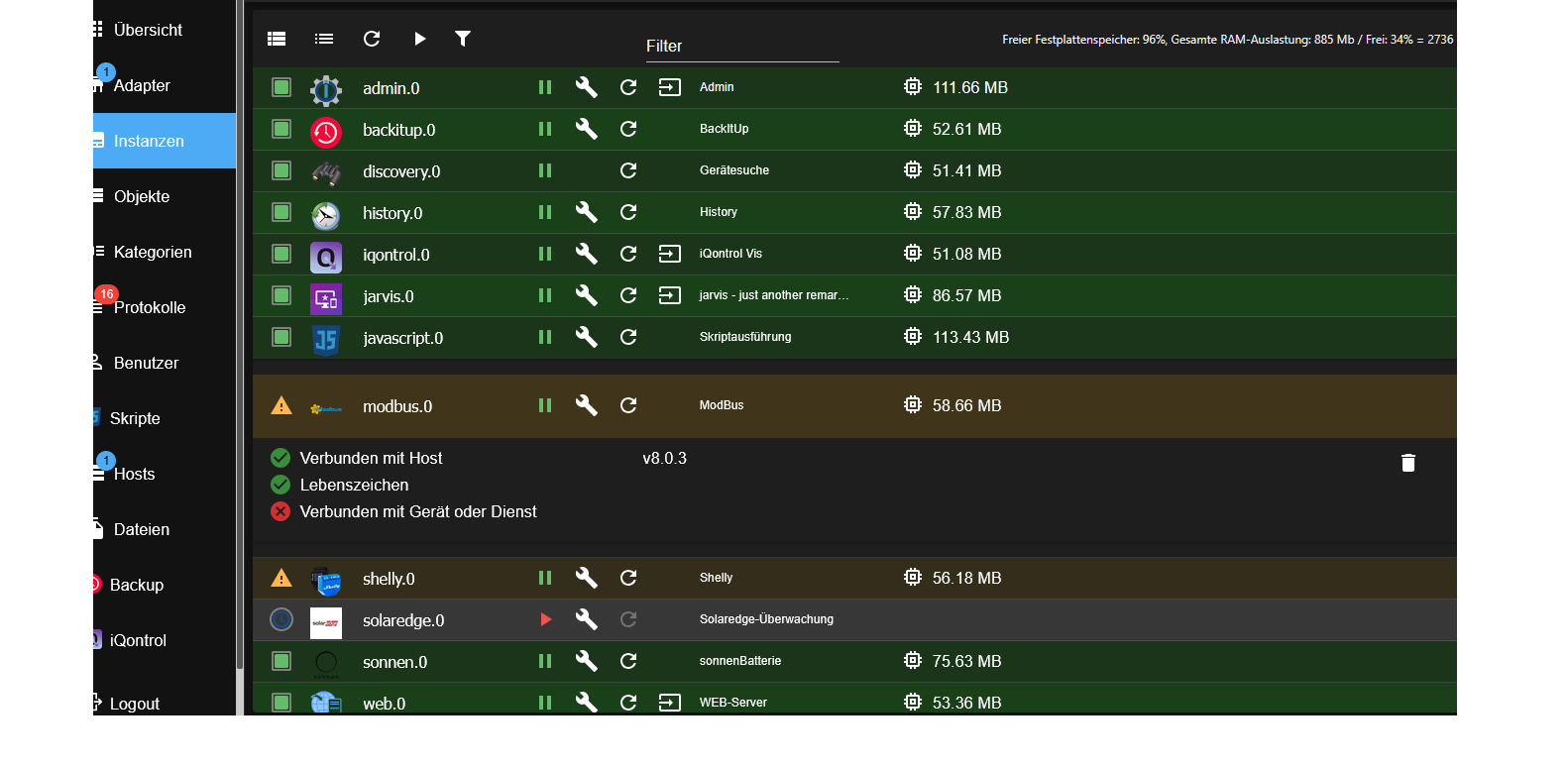

                Dann habe ich statt der Werte, die den Skalierungsfaktor benötigen, mal ein einfaches Register ausgewählt (40107 und 40108, "Betriebszustand"). Damit laufen im Protokoll keine Fehler mehr auf:
                modbus.0
                	2026-08-06 22:31:05.461	debug	[DevID_1/holdingRegs] Poll address 106 DONE
                modbus.0
                	2026-08-06 22:31:05.421	debug	[DevID_1/holdingRegs] Poll address 106 - 2 registers
                modbus.0
                	2026-08-06 22:31:05.421	debug	[DevID_1/holdingRegs] Poll address 67 DONE
                modbus.0
                	2026-08-06 22:31:05.392	debug	[DevID_1/holdingRegs] Poll address 67 - 1 registers
                modbus.0
                	2026-08-06 22:31:05.391	debug	[DevID_1] Poll start ---------------------
                Aber nach wie vor gibt es in den Objekten unter modbus.0 keine Objekte, und wenn ich in die Einstellungen des Objektes modbus.0 gehe, wird das Objekt als nicht existierend gemeldet.
                Jetzt lese ich also anscheinend erfolgreich aus? Aber kriege das Leseergebnis nach wie vor nicht unter "Objekte" zu sehen.

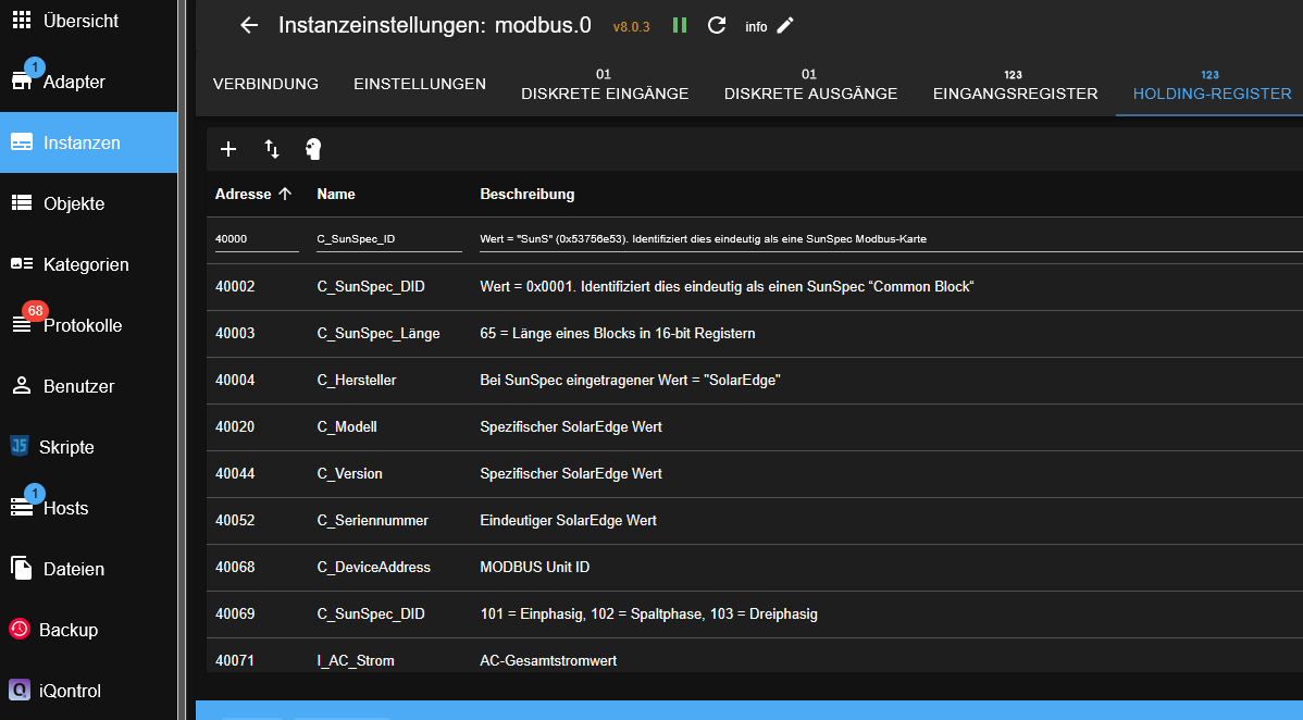

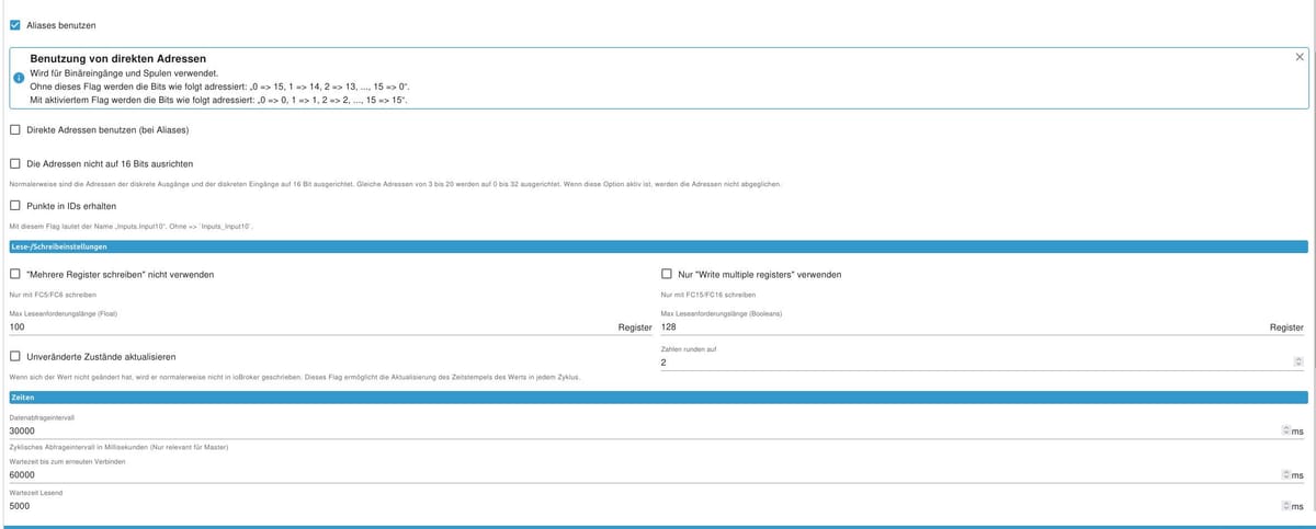

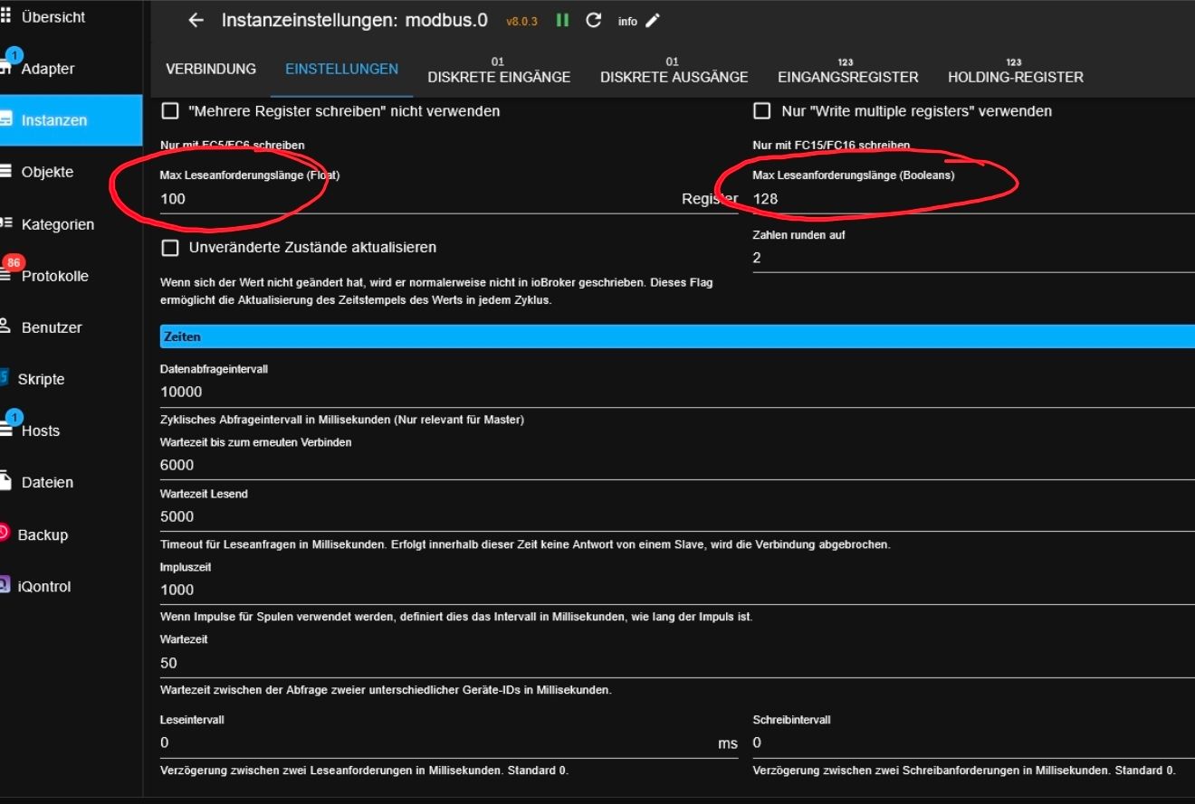

                      Das sind meine Einstellungen welche funktionieren, ich habe einen SE10K-RWB48:
                      Holding Register Beschreibung der Register als TSV Datei, können importiert werden, Achtung die Register 101442-103249 sollte man nur nutzen wenn der Wechselrichter oder Batterie gesteuert werden sollen, wenn nicht diese nicht importieren!
                      solaredge.tsv
