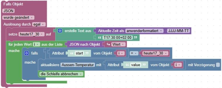

    Hab ein json von open-meteo mit der vorhergesagten Temperatur. Wie kann ich da den Wert vom aktuellen Tag 17:30 "rausfiltern"

      @warp735 [sagte]: Wert vom aktuellen Tag 17:30
      Das heutige Datum ist im gezeigten JSON nicht zu sehen.

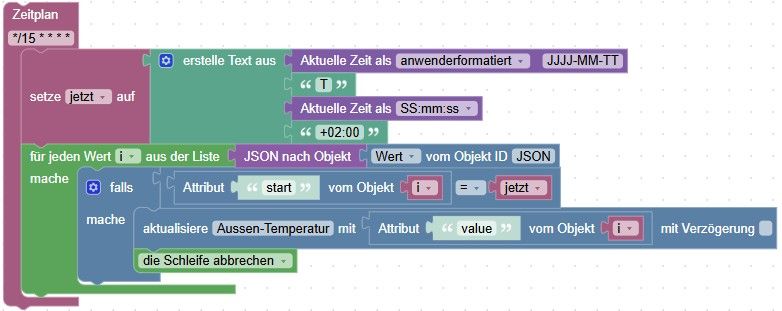

        Alle 15 Minuten den zur Uhrzeit passenden Wert:
        "+02:00" gilt nur während der Sommerzeit. Evtl. muss man die aktuelle lokale Uhrzeit in die UTC-Zeit wandeln.

          warp735
          Bombe! Vielen Dank! Gleich die erste Version passt perfekt.
          Möchte nur um 11 Uhr entscheiden ob es sinnvoll ist die Klima einzuschalten. Brauch das nur im Sommer, drum interessiert Winterzeit nicht. Vielen Dank Dir 👍 👍 👍

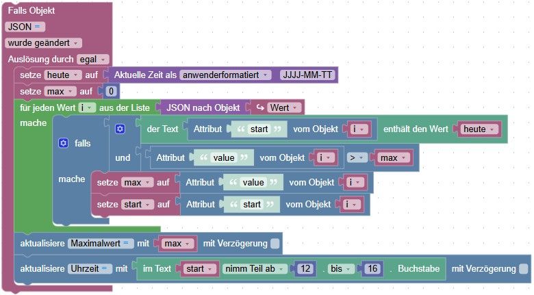

            Ist es auch möglich, den höchsten Wert des aktuellen Tages zu finden?
            • W warp735
              @warp735 [sagte]: Ist es auch möglich, den höchsten Wert des aktuellen Tages zu finden?
              Ist es.
